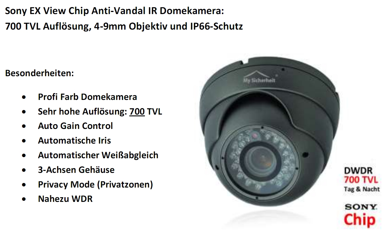

und eine Dome Kamera Sony Effio Chip mit 700 TVL
>> Klick mich für details<<
alles angeschlossen und ausprobiert, ich bin überhaupt nicht zufrieden damit.
das Bild ist nur Scharf wenn ich 2 Meter davor stehe, alles weiter weg ist total unscharf. Nummernschild ablesen bzw Gesichter erkennen, nicht möglich!!

Sollte die Kamera tatsächlich nur unscharf sein, dann kann das eingestellt werden. Ich vermute allerdings, das die Kamera zwar scharf ist, du aber keine Einzelheiten erkennen kannst.
Das liegt an der begrenzten Auflösung von analogen Kameras. Diese haben nur rund 800 x 600 Bildpunkte auflösung, was in der digitalen Welt einer Auflösung von ca 0,4 Megapixel entspricht.
Daraus folgt, das du Gesichter und Nummerschilder nur dort erkennen kannst wo die max. Bildbreite 2 - 4 m beträgt.
Stellst du die Kamera auf Weitwinkel (max. Bildbreite) ein, dann kann das bereits in der von dir beschriebenen Entfernung passieren.

An der Kamera kann man den Focus und den Zoom einstellen.
hab den auf das schärfste eingestellt, aber nicht wirklich mit Erfolg.
bin auch in das Menü in der Kamera, finde dort aber nichts mit Weitwinkel?
wo könnte man das umstellen? bzw nach welche Bezeichnung muss ich suchen?

Zitat: An der Kamera kann man den Focus und den Zoom einstellen. hab den auf das schärfste eingestellt, aber nicht wirklich mit Erfolg.
Die beiden Einstellungen Zoom und Focus sind schon richtig.
Mit Zoom kannst Du die Brennweite verstellen. Das heißt die Bildbreite und mit Focus stellst du das scharf.
Diese beiden Einstellungen beeinflußen sich beide. Das heißt wenn du an einem drehst verändert sich der andere wieder leicht.
Du musst das also immer mal wiederholen.
Die besten Ergebnise erreichst du in der Dämmerung. Hat was mit Tiefenschärfe zu tun. Geht zu weit das hier zu erklären. Cool
Die Kamera hat ein laut Daten ein 4 - 9 mm Objektiv. Das bedeutet der Einstellbereich ist nicht wirklich groß.
Zitat: bin auch in das Menü in der Kamera, finde dort aber nichts mit Weitwinkel?
Da findest du auch keine Einstellungen zur Brennweite.
Zitat: wo könnte man das umstellen? bzw nach welche Bezeichnung muss ich suchen?
Siehe oben.

(16-04-2012 11:16)timbaum schrieb:  Die besten Ergebnise erreichst du in der Dämmerung. Hat was mit Tiefenschärfe zu tun. Geht zu weit das hier zu erklären. Cool
Im Übrigen heißt es "Schärfentiefe", weil damit die Tiefe der Schärfe gemeint ist, und nicht die Schärfe der Tiefe.... Big Grin
Da die Schärfentiefe aber Abhängig ist von der gewählten Blende bleibt für mich die Frage ob die Kamera überhaupt eine Blendensteuerung hat?

Zitat:Da die Schärfentiefe aber Abhängig ist von der gewählten Blende bleibt für mich die Frage ob die Kamera überhaupt eine Blendensteuerung hat?
Steht zumindestens so im Datenblatt.
