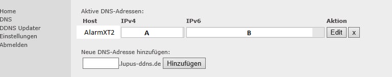

Hier zuerst meine IP-config Informationen (natürlich nur alles Beispiel Angaben!)
Hier die Seite von Lupus für die Einrichtung einer DNS Adresse
Was welche Angaben (nummeriert von 1 bis 9) der IP-config von mir muss ich nun bei der Lupus DNS Einrichtungs Seite (Feld A und Feld B) eingeben???
Was muss ich sonst noch beachten bei der Einrichtung?
Vielen Dank im Voraus für Eure Hilfe!!!!!

Dem Rat von funkistnichtalles folgend habe ich mich an den Support von Lupus gewendet. Mit der Hilfe des netten Herrn (habe leider den Namen vergessen) vom Lupus-Support konnten wir per Teamviewer Sitzung den Fernzugriff auf meine Anlage einrichten!
Auch auf diesem Weg nochmals herzlichen Dank an den Lupus-Support für einen Super Service!!!
Was war das Problem / Ausgangslage:
Vom Internetprovider habe ich einen Thomson Router in Betrieb, daran angehängt ist eine Apple TimeCapsule angehängt für das WiFi Netztwerk im Haus. Fixe IP Adresse vorhanden (extra kostenpflichtig beim Internetprovider bestellt)
Mit Hilfe des Lupus Supports haben wir festgestellt, dass der Thomson Router nur ein "Durchrouter" ist (sehr Old-school anscheinend...?!) für das Internet. Meine Fixe IP Adresse ist nicht auf den Thomson Router, sondern auf die dahinter angehängte Apple TimeCapsule ausgestellt/angehängt.
Mit Hilfe des Support Technikers konnten wir dann einen Port für die Weiterleitung auf der Apple Timecapsule einrichten.
Nun klappt der Fernzugriff vom iPhone/iPad APP und Büro Computer aus einwandfrei!
Konnte übrigens die XT2 noch tauschen auf eine XT2 Plus und habe nun den Fernzugriff per sichereren SSL (https) eingerichtet!
