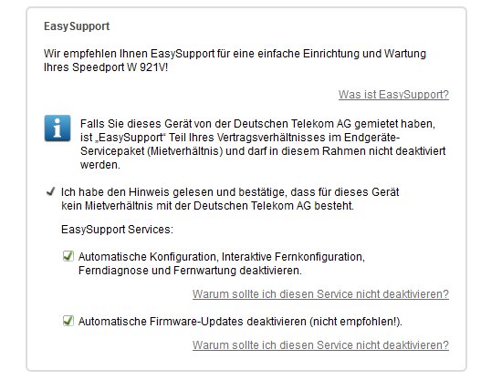

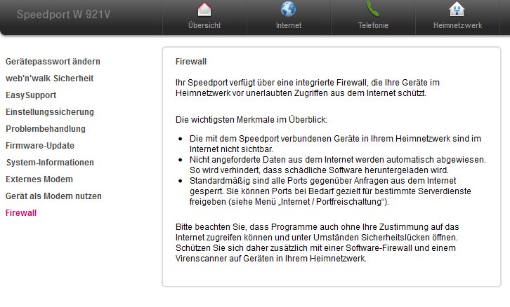

Du warst das mit dem 921 V Telekomrouter, oder?
Da kann man zuerst den Easy-Support ausschalten und dann die Firewall, ging zumindest mal so. Alternativ kannst du via Telekomsupport die Firewall anpassen lassen oder ausschalten lassen. Ging zumindest mal.

Wie du siehst, kann man garnix an der Firewall ändern und der easysupport ist aus -seit ich die Anlage betreibe.
Ich bin IT´ler und weiss eigentllich FAST immer was ich mache. Smile
Ich denke der Webserver der XT1 ist fehlerhaft. So mein Stand dazu derzeit.
