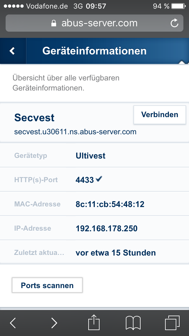

Also habe jetz nochmal neu angefangen und da steht immer Port Scan befindet sich in der Warteschleife kann einige Minuten dauern.

Soweit ich mich noch erinnern kann, kann man bei einem manuellen Eintrag am Abus Server keine Secvest auswählen. Ich habe damals auch die Ultivest ausgewählt (klingt wohl ähnlich). Auch hat es mir den "grünen Punkt / online" angezeigt, was dann eigentlich kompletter blödsinn war, weil keine Verbindung vom Abus Server zur Secvest bestand (Ultivest ist nun mal keine Secvest). Es funktionierte damit auch keine App ...
Ich bleib jetzt mal dabei. Wenn man alle Daten korrekt eingibt, meldet sich die Secvest automatisch am Abus Server an. Dann wirds auch mit der App funktionieren.
Ich glaube mich erinnern zu können, dass mal jemand in diesem Forum das gleiche Problem hatte, aber nachdem er ein/zwei Tage gewartet hat, hat sich seine Secvest automatisch am Abus Server eingetragen Huh

So ich bins wieder. Jetzt hat sich die Anlage automatisch eingetragen auch mit grünem Punkt. In der App wird sie jetzt auch angezeigt und gefunden. Anscheinend war der Server überlastet und hat sich über Nacht die Ports geholt. Jetzt habe ich aber das Problem das wenn ich in der App die Daten eingebe dort immer steht Login als errichter nicht möglich. Welchen Benutzer und Passwort muss ich denn da eingeben. In der Anleitung steht geben Sie die Daten ein womit sie sich im Benutzer Menü einloggen
