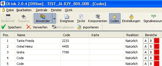

ah, nun hab ich das verstanden. Also du weißt das du 50 verschiedene Personen anmelden kannst. Am einfachsten legst du erst eine Liste mit den Personen mit der Software in Bereich Codes an. Du siehst das jeder Person ein Code zu geordnet ist. Gleichzeitig siehst du vorne die laufende Nummer der Person. Schreibe dir die Nummer auf oder drucke dir die Liste aus. Denn die Karte oder den Schlüsselanhänger musst du direkt am Bedienteil programmieren, da nur hier ein Lesegerät integriert ist. Drücke bitte sollange auf die # (Raute) Taste bis dor wieder das Jablotron Logo zu sehen ist. Nun gibst du folgendes in die Tastatur ein. *6 xxxx yy Schlüsselanhänger Erklärung *6 Damit startest du die Programmierung für Zugangsberechtigungen xxxx Anwender Code Im Auslieferungszustand ist das 1234 YY Laufende Nummer der Person also 02 für Onkel Heinz Nun hälst du den Schlüsselanhänger vor die Tastatur Das Bedienteil piept nun einmal lang. Das wars. Für die anderen Personen machst du das mit den anderen Schlüsselanhängern genau so. Gruß Tim Ich habe nicht auf jede Frage die passende Antwort, aber zu jeder Antwort die passende Frage. Auch wenn es Wenige ärgert, im Zweifelsfall geht mir Information vor Rechtschreibung. |

Ich habe es enau so gemacht wie du geschrieben hast und das Bedienteil hat auch gepiept. In der Olink Software sehe ich aber keine Aenderung. Ich dachte, das ich dan bei der Code neben Namen und Code auch unter Karte etwas sehen wuerde? Wie weiss ich sonst, ob es gelungen ist. Danke fuer deine Hilfe. |

(17-08-2012 21:06)micronikje schrieb: Wie weiss ich sonst, ob es gelungen ist. Gehe auf den Punkt aktualisieren. Dann erscheint in der Spalte Karte eine Punkt. Mehr siehst du da nicht. Und du brauchst nach dem Anlernen des Schlüsselanhängers, das Bedienteil aktivieren (auf die Klappe drücken ) und dann den Anhänger davor halten. Wenn alles OK ist schaltet die Anlage scharf und beim zweiten mal unscharf. Hast du schon die Funktion CODEund Karte aktiviert muss du den gültigen Code natürlich auch eingeben. Teste das doch am einfachsten erst einmal ohne diese Funktion. Gruß Tim Ich habe nicht auf jede Frage die passende Antwort, aber zu jeder Antwort die passende Frage. Auch wenn es Wenige ärgert, im Zweifelsfall geht mir Information vor Rechtschreibung. |
