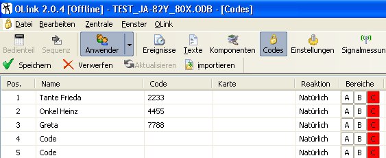

Also du weißt das du 50 verschiedene Personen anmelden kannst.
Am einfachsten legst du erst eine Liste mit den Personen mit der Software in Bereich Codes an.
Du siehst das jeder Person ein Code zu geordnet ist.
Gleichzeitig siehst du vorne die laufende Nummer der Person.
Schreibe dir die Nummer auf oder drucke dir die Liste aus.
Denn die Karte oder den Schlüsselanhänger musst du direkt am Bedienteil programmieren, da nur hier ein Lesegerät integriert ist.

17-08-2012, 21:06
RE: Alarm ausschalten
Hallo Tim,
Ich habe es enau so gemacht wie du geschrieben hast und das Bedienteil hat auch gepiept.
In der Olink Software sehe ich aber keine Aenderung. Ich dachte, das ich dan bei der Code neben Namen und Code auch unter Karte etwas sehen wuerde?
Wie weiss ich sonst, ob es gelungen ist.
Danke fuer deine Hilfe.
18-08-2012, 00:05
(17-08-2012 21:06)micronikje schrieb:  Wie weiss ich sonst, ob es gelungen ist.
Gehe auf den Punkt aktualisieren. Dann erscheint in der Spalte Karte eine Punkt. Mehr siehst du da nicht.
Und du brauchst nach dem Anlernen des Schlüsselanhängers, das Bedienteil aktivieren (auf die Klappe drücken ) und dann den Anhänger davor halten. Wenn alles OK ist schaltet die Anlage scharf und beim zweiten mal unscharf. Hast du schon die Funktion CODEund Karte aktiviert muss du den gültigen Code natürlich auch eingeben.
