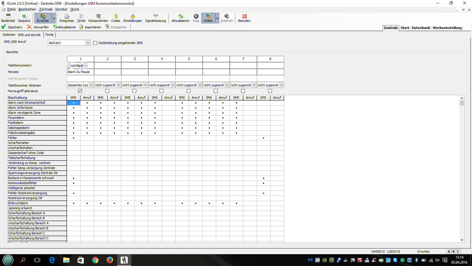

Wie geschrieben: ich würde jeweils die aktuellste Datei öffnen und dann unter einem neuen Namen abspeichern (fortlaufend nummeriert oder Datum) dann hast Du den gesamten Verlauf als Backup. Wenn Du Murks gemacht hast kannst Du wieder die vorherige Version einspielen und gut ist. Ich gehe immer auf letzte Datei und da kommt dann die Liste der letzten Dateien und da wähle ich die aktuellste.
Also so verkehrt sehen die Einstellungen nicht aus. Ich würde halt die Reaktion rausnehmen, die Du auf gesamtes System stehen hast. So schärft die Anlage bei jedem Anruf alles.
Also ich habe nochmal nachgesehen. Meine Nummer habe ich 0049172.... eingegeben. Das funktioniert. Aber ganz normal mit zb. 0172.... oder +49172... müsste auch gehen.
Die Nummer ist aber korrekt?
Also Du hast Sachen!
Du kannst:

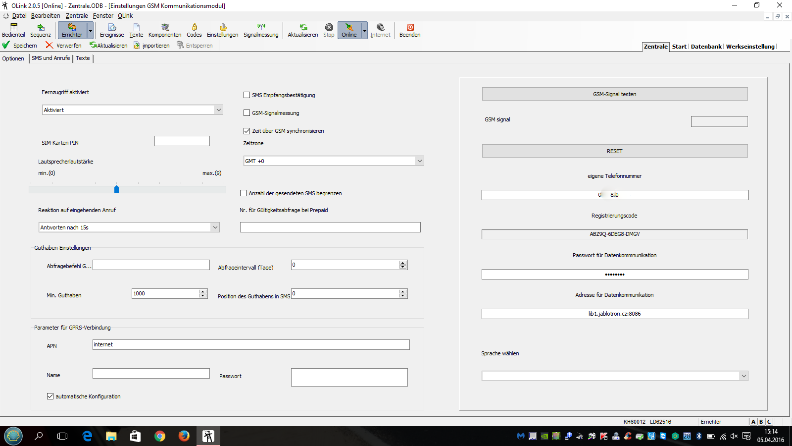

Das GSM Modul reseten über Olink. Dann sind aber die Texte der Komponenten weg. Die lassen sich wieder einspielen, habe ich schonmal gemacht, weiß aber ehrlich gesagt nicht mehr wie. Da Du nicht viele Komponenten hast, wäre das schon machbar.
Rufe mal in Olink nochmals die GSM Modul Einstellungen auf, bei mir bleibt manchmal auch irgendwie das Sprache Feld leer. Wenn ich dann warte, es neu öffne oder aktualisiere ist es aber wieder da. Wenn Du die Sprache änderst sind auch alle Texte futsch.
Tut mir leid ich finde den Fehler wirklich nicht. Aber es hatte doch schonmal funktioniert, oder.
Den Haken bei automatischer Konfiguration der GPRS Daten würde ich rausnehmen und das einmal händisch machen. Ist besser.
Ich denke nochmals drauf rum. Vieleicht hat ja jemand anderes noch ne Idee?

Gib mal im Errichtermodus 893 ein
Dann startet das GSM Modul die Verbindung neu.
Wenn es dann nicht geht nimm mal die Haken bei SMS raus und versuche mal ob die Anrufe kommen

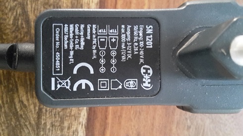

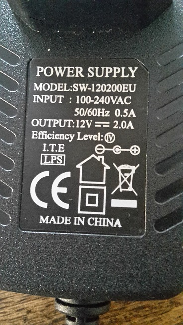

Hier hab ich zwei zur Auswahl.
Und wenn ich eines hier gelernt habe: Beschäftige dich vorher damit und bereite dich gut vor.
Um zur Frage zu kommen. Am Bedienteil sind hinten drei Ports mit INP GND und +L . +L sollte warscheinlich die Phase sein die reinkommt.
zwischen INP und GND sitzt ne Brücke die wird wohl raus müssen?!.
Wo kommt dann der Minus drauf. Auf INP oder GND?
Und wenn ichs denn angeschlossen habe, bleiben die Batterien mit Sicherheit drin als Puffer!
Muss ich in der Zentrale noch was umstellen oder wars das?
LG Holger

Im übrigen hast Du einen tipp ob von den zwei Netzteilen oben einer funktionieren könnte?
LG Holger
