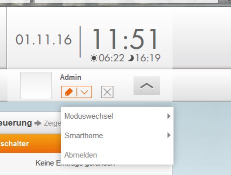

ich habe eine Frage und zwar habe ich die XT2 Plus mit dem neuesten Update ...T nur sieht bei mir das Browserbild anders aus. ich habe weder das schloss noch das plus Zeichen rechts oben und kann somit nichts verändern.
Was mache ich falsch
Danke im vorhinein für Eure Hilfe

Wenn Du die Anzeige verändern möchtest, dann gehe einfach auf den Pfeil nach unten (rechts unter Admin) und Du kannst alles anpassen.

Das ist ja das Problem da erscheinen drei Möglichkeiten. Da gibt es nichts einzustellen. Siehe Attachment asas.jpeg
Und auf der Homepage von Lupus auf dem gezeigten Video gibt es wie in meinem ersten Post beschrieben ein Schloss und ein plus und da kann man dann alles einstellen. Siehe Attachment asda.jpeg

Einfach einmal unter -> Einstellungen ->Zentrale -> Alte Übersichtsseite verwenden
den Schalter auf "aus".
Dann hat man die Grid Darstellung.

SUUUPER Danke
Es funktioniert.
