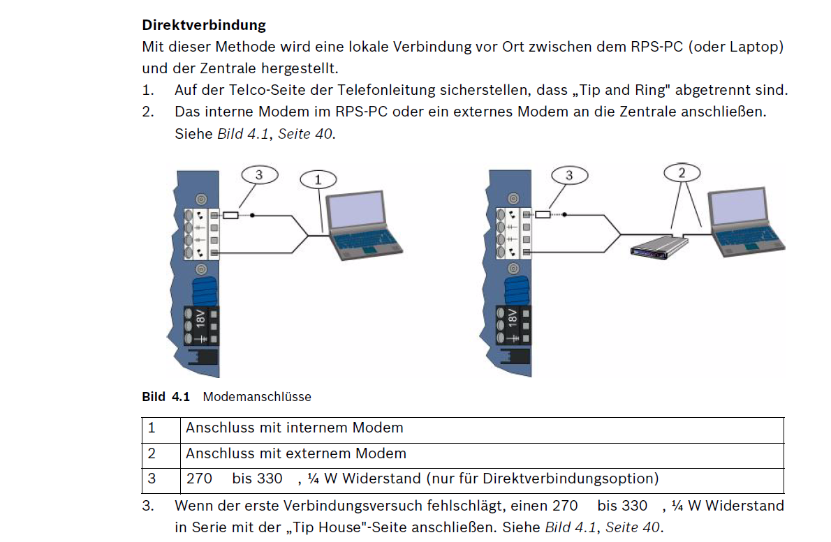

wenn du direkt an der EasySeries mit deinen Modem hängst, musst du auch die Systemtaste drücken. Erfolgt dann die Ansage "bitte geben sie ihren PIN Code ein", muss du in der RPS die Verbindung (Direktverbindung) aufbauen.
Wenn eine direkt Verbindung aufbauen willst, solltest du immer noch einen 270-330Ohm Widerstand mit in Reihe schalten.

Die Amtsleitung muss an die inneren beiden Klemmen des 4x poligen Klemmblocks angeschlossen werden! Wenn man aber mit der Systemtaste arbeitet und ein Telefon direkt und NUR an die Alarmanlage anschliessen will, muss man die beiden äußeren Klemmen des Klemblocks nehmen.
Ich hatte die Amtsleitung an die beiden äußeren angeschlossen ... das klaptt nicht.
