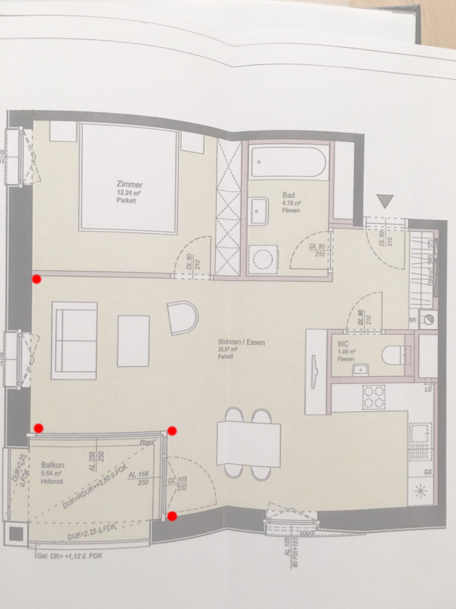

Ich habe mir jetzt zur Absicherung meiner Wohnung eine Oasis 80 Anlage gekauft und bis auf die Melder bereits erfolgreich installiert. Da ich mir bezüglich der Bewegungsmelder, speziell im Wohnzimmer, nicht ganz sicher bin wende ich mich an euch. Ich habe im Wohnzimmer eine Loggia mit einer ziemlich großen Glasfläche (L-förmig) und bin mir nicht ganz sicher, wo ich den Bewegungsmelder (Dual Ja-80W) anbringen soll um aufgrund der Fenster keine Fehlalarme zu haben. Die rot markierten Punkte wären meine Überlegung. Da der Melder allerdings ein "Sichtfenster" von 120 Grad hat, bin ich mir nicht ganz sicher ob eine Anbringung direkt neben dem Fenster sinnvoll wäre?! Vielen Dank für eure Hilfe!! LG Lukas |

deine Überlegung ist grundsätzlich Richtig. Um eine Auslösung durch Wärmeeinwirkung zu vermeiden sollten die Melder nicht auf Glasfronten schauen aber auch nicht auf einen eventuell vorhandenen Kamin (Restwärme) oder auf z.B. einen Laserdrucker. Der optimale Ort für den Melder wäre in deinem Fall der zweite Punkt von oben links in der Ecke dann wäre der Küchenbereich halt nicht mit erfasst - aber wenn jemand einbricht wird er ja nicht in der Küche stehen bleiben - fallenmäßige Überwachung wäre somit immer noch gegeben. Ich hoffe ich konnte dir weiterhelfen. Mit bestem Gruß Zooki |

die Fenster sind aus meiner Erfahrung ( und auch aus Schulungen) kein Problem, eher Heizkörper die meist in der Nähe von Fenstern sind. Bei einem Neubau wird aber meistens nur noch eine Fußbodenheizung verbaut, somit kannst Du die Bewegungsmelder ruhig auf die Fenster richten. Grüße Florian |

Ich kann den Vorschlag nicht empfehlen. Mach es so, wie es auch in der Bedienungsanleitung steht. Damit bist du immer auf der richtigen Seite.

![]() Ist die Aussage grenzwertig. Bei einem Jablotron oder LupusMelder (alles ohne Spiegeloptik) würde ich das niemals riskieren. Bei hochwertigen Meldern kann man es eventuell riskieren. Gäbe es Alternativen, würde ich immer diese wählen. Fensterausrichtung nur als Notlösung, nie aus optisch kosmetischen oder vereinfachungs Gründen. Wahre Männer lesen keine Bedienungsanleitung! Erfahrung ist eine nützliche Sache. Leider macht man sie immer erst kurz nachdem man sie brauchte. (Goethe) |

hab schon etliche Anlagen so laufen, auch bei mir zuhause, keine Probleme.
Auf 2 Schulungen von Indexa würde es ebenso gesagt dass es keine Probleme damit gibt. @funkistnichtalles die Antwort ist ja nicht nur für Lukas sondern auch für jemanden der später zu diesem Thema was wissen möchte ![]() Grüße Florian |

Bewegungsmelder gehören niemals auf Fenster gerichtet! Auf den Schulungen bei Indexa wird darauf auch extra hingewiesen und bei anderen Distris auch! Sowas führt zwangsläufig zu Fehlalarmen.
Wenn der Raum so dunkel ist, weil eh keine Sonne reinkommt oder ein Vordach davor ist was andunkelt, kann es gut gehen, aber das Risiko sollte man nie eingehen. Schweers Anlagentechnik GmbH * Mönchengladbach * Einbruchmeldeanlagen * Videoüberwachung * mechanische Fenstersicherungen DIN18104-2 * Unterbrechungsfreie Stromversorgung (USV) * BHE zertifizierter Facherrichter * www.antec-ups.de |

komisch, dann unterrichten die aber nicht optimal. Als ich 2015 auf einer 3-Tages Schulung war, hörte sich das ganz anderst an.

wenn man BWM gleich welchen Typs direkt auf Scheiben richtig sind Fehlalarme vorprogrammiert. Es kann natürlich ausnahmen geben, die bedingt durch wenig Sonneneinfall, etc. funktionieren, aber beim Kunden kann man solche Experimente nicht machen. Wo warst Du denn auf der Schulung? Gruß Jens Schweers Anlagentechnik GmbH * Mönchengladbach * Einbruchmeldeanlagen * Videoüberwachung * mechanische Fenstersicherungen DIN18104-2 * Unterbrechungsfreie Stromversorgung (USV) * BHE zertifizierter Facherrichter * www.antec-ups.de |
