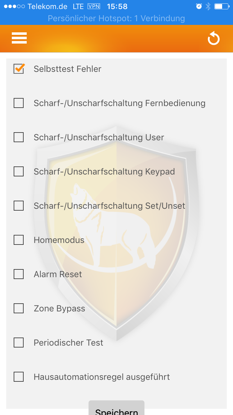

Ja, in der XT2 geht das. Ich kann sowohl in den E-Mailbenachrichtungen als auch in den Push-Einstellungen der App einstellen was ich sehen will.
Bspw. Benachrichtigung über:
- Scharf-/Unscharfschaltung Fernbedienung
- Scharf-/Unscharfschaltung User
- Scharf-/Unscharfschaltung Keypad
- Scharf-/Unscharfschaltung Set/Unset
- Homenmodus
- etc etc etc
In der App schauen die Benachrichtigungseinstellungen für Scharf/Unscharf so aus (siehe Screenshot). In der XT2 gibt es die gleichen Filter auch für alle anderen Benachrichtigungsoptionen.
