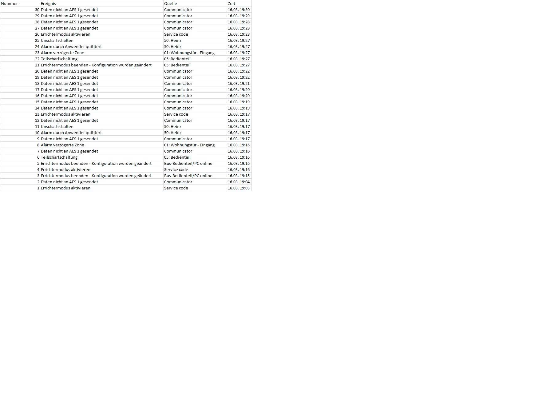

Ok aber" Bel. Alarm PGX/PGY ein" hattest du ja aktiviert oder?
Was steht im Log wird da eine Alarmauslösung angezeigt? Ich könnte mir jetzt nur noch vorstellen das hier "signalgeber bei jedem Alarm aktiv " auf aus noch was damit zu tun haben könnte. Obwohl sich diese, laut Doku nur auf drahtgebundene Alarmgeber beziehen, könnte u.U die 80L auch noch dabei sein. Sag mir aber mal was im Log dazu steht und ob due "bel.Aalrm " noch so eingestellt hast. Mehr fällt mir dazu jetzt nicht ein. Funksirenen aktiv hast du ja auch auf ein. Murphys Law: Man hat niemals Zeit, es richtig zu machen, aber immer Zeit, es noch einmal zu machen. |

RE: Innensirene für Teilscharfstellung
Danke für Eure Infos. hier zunächst die Anworten auf Eure Fragen: ... Bel.Alarm PGX/PGY ein - ist aktiviert. ... Logbuch füge ich bei ... Wohnungseingangstür hatte ich auf Normal gestellt; mit/auf "verzögert" gibt es nicht, lediglich "Nächste Verzögerung". Ich habe zweimal Alarm ausgelöst; Ein- und Ausgangsverzögerung funktionierten. Beim zweiten Alarm habe ich mal "Signalgeber bei jedem Alarm aktiv" aktiviert; beide Sirenen Innen/Funk sowie Außen/Kabel haben angesprochen. Leider bleibt die Innensirene, wenn "Signalgeber bei jedem Alarm aktiv" deaktiviert, stumm. Gruß Heinz |

Nein, ich habe nur die 80L, die meinte ich.
Ich bastel derzeit noch am Logbuch; konvertiere gerade eine Excel-Datei in .jpg; ist aber immer noch zu groß. Ist jetzt eingefügt. |
