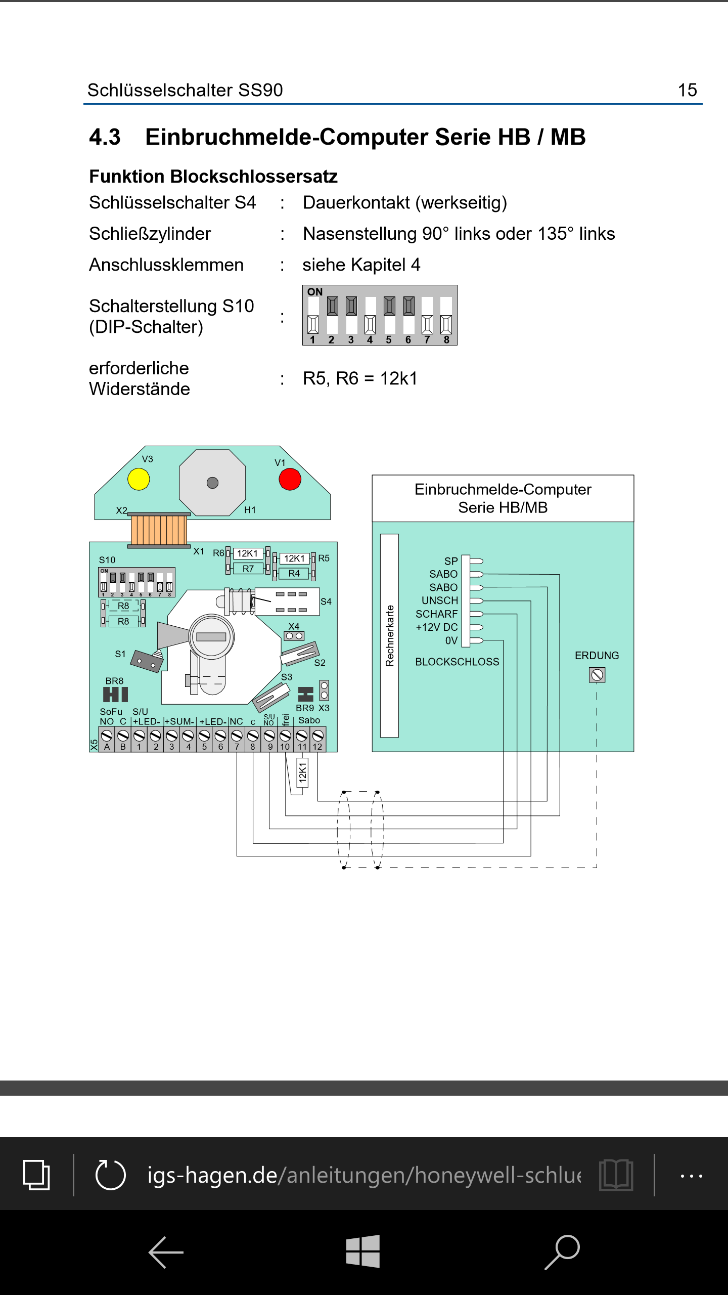

16-04-2017, 20:38
RE: 561MB16 mit DS7500
Hast du dir mal das Schaltbild angeschaut?
Wenn du es genauso machst, die richtigen Widerstände einlötest und die Dipschalter richtig legst, sollte es mit Schlossfunktion klappen.

17-04-2017, 00:44
Hm, ja unter nem Reset verstehe ich :Tür auf, Reset knopf drücken und Anlage startet neu....
Ich kann leder mit deinem Schaltbild nicht viel anfangen: Ich hab diese Variante.
17-04-2017, 08:53
Ist doch das selbe,
also wenn dies das Bedienteil ist, welches du verbaut hast, dann fehlt schonmal 1 12k1 widerstand, denn es ist nur einer verbaut und eine ader am wechsler, so wird eine sabo ausgelöst.
17-04-2017, 09:39
^^ Wenn ich schreibe das ich beim Umschalten im Wechsel 12k an S/US an der Zentrale anliegen habe werde ich wohl 2 Widerstände verbaut haben. Das Verlinkte Bild dient nur zur Ansicht.
Zitat: Ich habe diese Variante...Zitatende.
Ich hab halt nicht das Modell mit dem Mäuseklavier... Und am Wechsler habe ich entsprechend 3 Drähte, sonst würde das o.g. ja schon mal gar nicht gehen.
