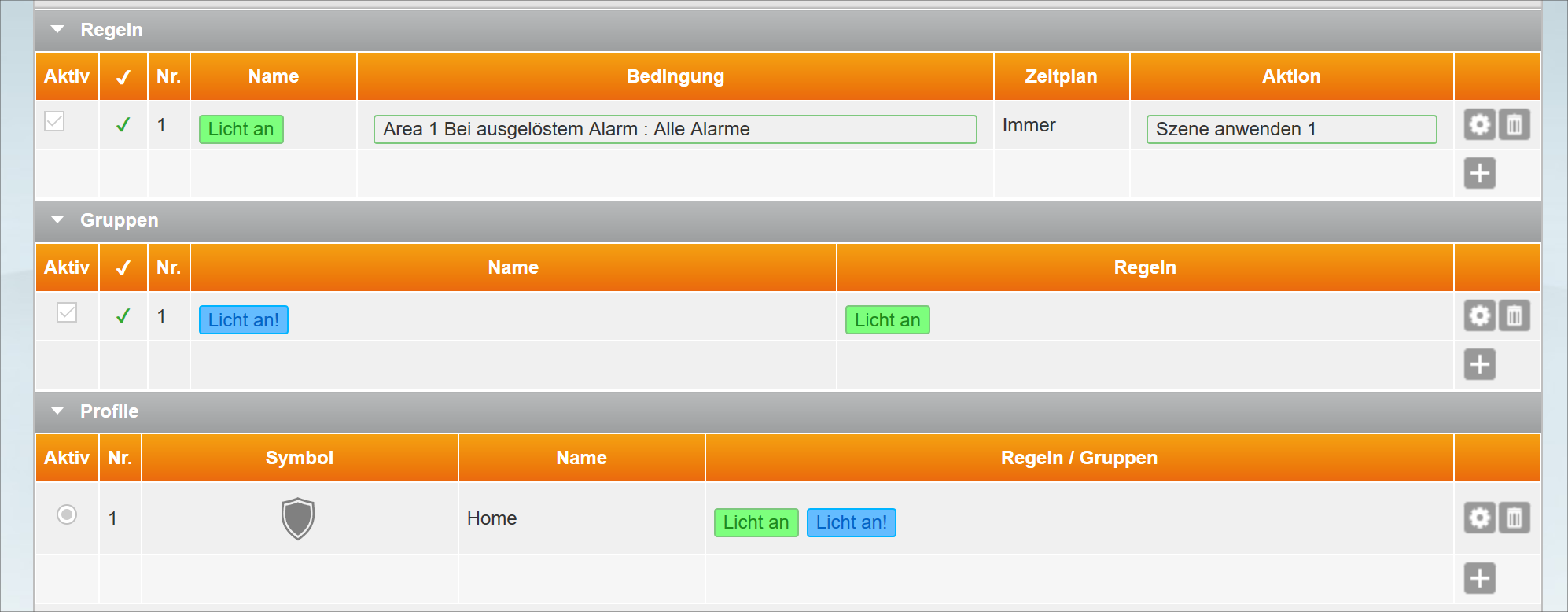

Kein Thema. Sind das die gespeicherten Einstellungen? Bzw. bist du dir sicher das du alles gespeichert hast? Wenn ja, fehlt m.E. mindestens eine gültige Gruppe. Im Anhang mal ein Beispiel von mir, mit dem ich bei Alarm alle Lichter anschalte (habe meine Schaltung als Szene hinterlegt, da m.E. etwas flexibler).
