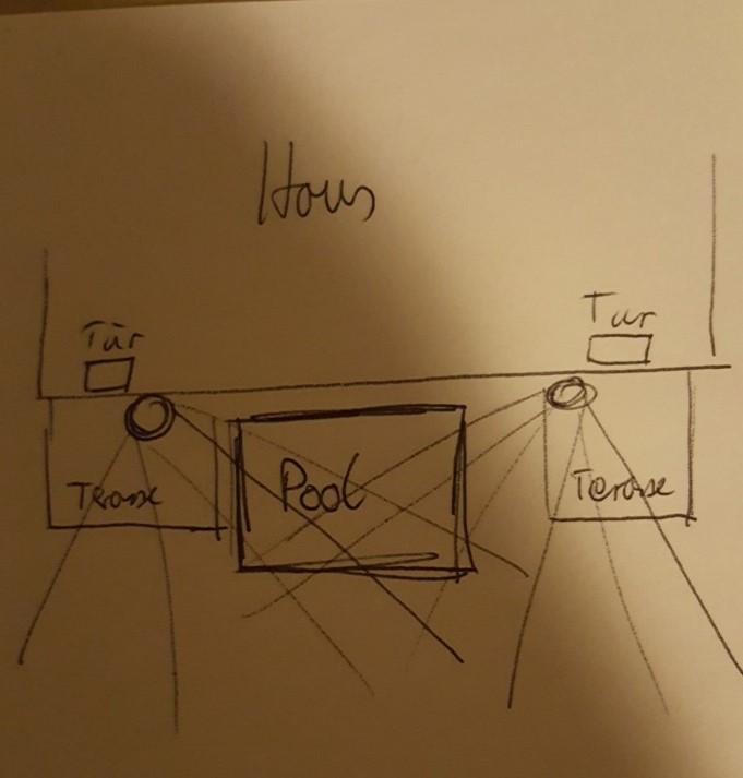

Ich würde gerne in unserem Garten zwei Kameras nachrüsten. Skizze wie ich es mir vorstelle:
Die Kameras werden neben den Wandlampen in ca. 2-2.5m Höhe angebracht (Steckdosen vorhanden) und sollen dann jeweils ca. 120° bei maximal 5m Entfernung abdecken. IR wäre noch wünschenswert.
Die Verbindung sollte über WLAN passieren. Optimal wäre, wenn die Kameras klein und dunkel gefärbt wären, dass es nicht so mach Gefängnis aussieht Smile!
Was würdet ihr da empfehlen? Taugt sowas?

Das ist ein Spielding und sicher nicht outdoor geeignet, zumindest wird keine IP-Schutzklasse angegeben (offene USB-Buchse, Loch unter dem Objektiv). Von der Montage her eher fragwürdig, da du die nur an einen Nagel hängen kannst. Keine stabile Ausrichtung mit fester Justierung möglich.
Von der Sicherheit ebenfalls sehr bedenklich, wenn man sein WLAN-Passwort in eine TXT-Datei auf der SD-Karte hinterlegen muss. Da kann ich das Password gleich auf einen Zettel schreiben und an die Haustür hängen.
Das Teil ist für deinen Einsatzzweck ungeeignet.
Achte auf mindestens IP66, wenn du keine vollständige Überdachung hast (sonst reicht auch IP54). Mache dir Gedanken über die Art der Montage und Ausrichtung. Danach bestimmt sich die Bauform der Kamera. Und wenn du jemanden identifizieren möchtest, würde ich auf Full-HD setzen.
