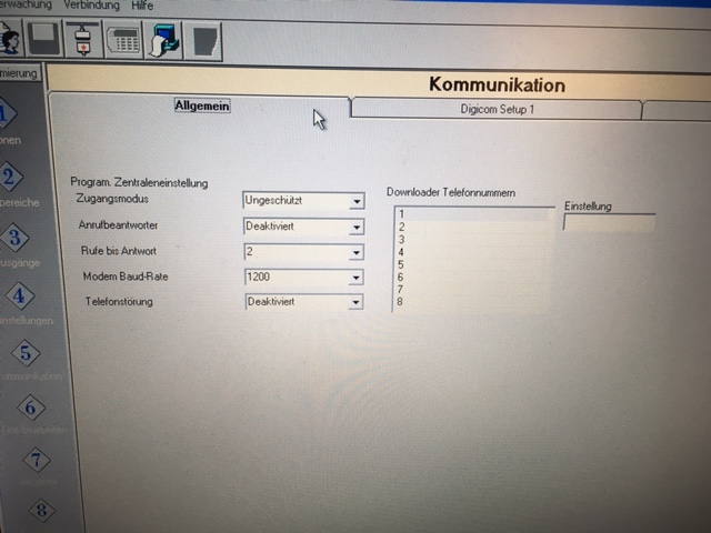

Ich habe an der LX die Einstellung für Kommunikation laut Anhang eingestellt und kann sehen (ParamIT)dass der Konverter auch die Nummern wählt.
Es kommt aber rein garnichts am Handy an.
Ich habe mal die Konfiguration vom Konverter per Screenshot angehängt und hoffe mir kann jemand ein paar wertvolle Tips geben.

Du hast mehrere Fehler:
1. Dein eingestelltes Übertragungsprotokoll ist SIA. Das versteht dein Handy nicht.
Du brauchst SMS und Sprache.
2. Die Reihenfolge der Rufnummernanwahl musst noch eintragen.
3. In der Diagose Abteilung siehst du, ob rausgewählt wird und die Quittierung sauber läuft.
Hier musst erst nochmal ansetzen.

Also besten Dank schon mal für die Tipps, hatte das schon fast befürchtet.
Ich habe mal die Möglichkeiten angehängt, was ich an der LX einstellen kann.
SIA 1
SIA 2
SIA 3
Contact ID
Fast Format
Da gibt es halt nichts mit SMS oder Sprache.
Kann man diese Möglichkeit eventuell über Abus upgraden lassen?
