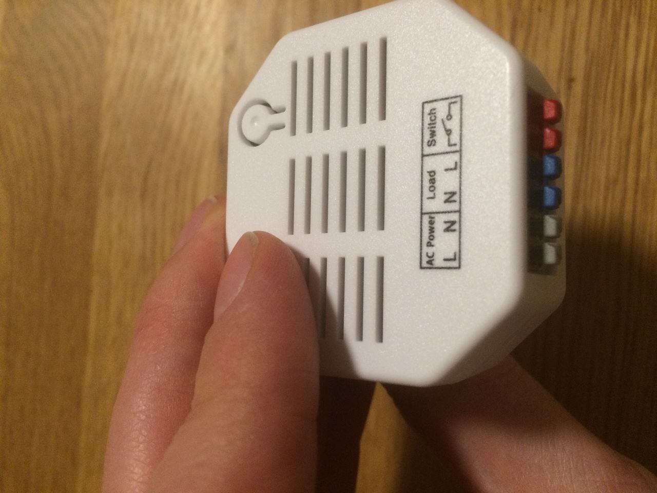

Hallo liebes Forum,
leider konnte ich zur folgenden Frage mit der Suche und auch bei Google keine sichere Lösung finden. Ich möchte in eine vorhandene Flur-Wechselschaltung mit zwei Schaltern (nicht Tastern) ein Funkrelais integrieren. Während ich das bei meinen ganzen Rolläden und einfachen Lichtschaltungen ohne Probleme hinbekommen haben, scheitere ich hier an der Verkabelung. Das Haus ist relativ neu gebaut, die Elektrik sollte gemäß DIN ausgeführt worden sein, zumindestens bei allen anderen Schaltern haben bisher die Kabelfarben auch zu den Anschlüssen gepasst. Vielleicht kann mir ja einer helfen. Ich bin kein Elektriker, mir sind aber die Grundlagen und Sicherheitsverhalten bei derartigen Arbeiten bekannt. Anbei die Fotos der Schalter und verfügbaren Kabel sowie das Relais. Über Hilfe würde ich mich sehr freuen. Wenn Ihr sagt, dass ist zu kompliziert und aus der Ferne nicht anleitbar, werde ich einen Elektriker hinzuziehen. |

Mit dem gezeigten Relais kannst du keine Wechselschaltung realisieren, da es nur ein Schließer ist. Du brauchst einen Wechselschalter.
Was du machen kannst, ist die Schalter zu überbrücken, z. B. für eine Panikbeleuchtung. Dazu brauchst du halt ne Phase an dem Schalter, wo die Lampe angeschlossen ist. Auf dem zweiten Bild scheint es so zu sein. |

Ottsan hat recht,
wenn man das umzubauen möchte, muss man zusätzlich ein Stromstoßrelais , welches einen Wechsler hat einbauen. Also das Funkrelais schaltet das Stromstoßrelais, das schaltet die Lampe. Eltako nur mit Schließer geht nicht. |

vielen Dank für die Hinweise. Ich habe den ganzen Abend (ohne zwischenzeitlich ins Forum geguckt zu haben) mit nem Ausdruck in der Hand wie wild rumgemessen und verglichen ![]() Also, ich habe mir völlig umsonst den Kopf zerbrochen (und deshalb so ewig gesucht) weil ich irgendwie auf der Spur war die Schalterfunktion berücksichtigen zu müssen - aber das ist ja gar nicht nötig, im Gegenteil, es geht ja sogar darum den "Vorrang zu nehmen" im Alarmfall ... wie von evertech geschrieben. Es hatte bei mir im Kopf nicht "Klick" gemacht, dass ich deshalb technisch nicht in die Schalter integriere sondern diese überbrücke (wie von ottsan angemerkt). Oh mann, dickes, dickes Brett vorm Kopf. Meine eigentlichen Anwendungsszenarien sind ja: A) Feuer/Rauchalarm: Fluchtweg sicherstellen, d.h. Rolläden hoch, Flurlichter an B) Einbruch: Sirenen an, Flurlichter an In beiden Fällen soll ja keiner kommen und die Lichter, solange der Alarm läuft, wieder ausschalten. Ich glaube also die Variante auch noch ein Stromstoßwechselschalterrelais unterzubringen kann ich mir sparen, ich sehe gerade keinen zwingenden Anwendungsfall. Problem jetzt noch: Die Lampe hängt an Schalter 1, da fehlt mir im Moment noch die Phase in der Dose aber da such ich morgen nochmal. Schwere Geburt ![]() Gute Nacht, Ralf |

Wenn man mit dem Funkrelais beim Schalter 1 im Bild 1 Schwarz und Grau brückt, hast du dein Paniklicht.

an Hand der Farben könnte es auch eine Sparwechselschaltung sein. https://de.wikipedia.org/wiki/Sparwechselschaltung aber wie schon eben geschrieben, Schwarz und Grau brücken, hast du dein Paniklicht Schönen Tag noch |

Schwarz und Grau sind bei dir die korrespondierende Drähte das bedeutet egal wie Welcher Schalter steht ein Draht führt immer Spannung der Andere hat immer Kontakt zur Lampe. Wenn du diese nun kurzschließt über dein Funkrelais geht das Licht an. Was natürlich dazu führt das im Alarmfall die Wechselschaltung nicht mehr funktioniert.

vielen Dank für Eure Hinweise. Ich habe das Relais hinter Schalter_2 in die Leitung zur Lampe untergebracht. Jetzt macht es genau was es soll: unabhängig vom Schalterzustand im Alarmfall das Licht an. Seagull's Lösung und die Vorschläge mit dem Wechselschalterrelais habe ich verstanden, vielen Dank dafür, diese zielten ja auf die Erhaltung der Schalterfunktion ab. Da es bei mir in diesem Fall aber nur um den Alarm-Anwendungsfall geht und nicht sonstige Flurlichtautomation mit der Lupusec, passt die jetztige Lösung völlig - hatte ich eingangs vielleicht blöd ausgedrückt bzw. war mir selbst noch nicht ganz klar ![]() Anbei der Vollständigkeit halber noch das finale Bild vor Einbau (musste die Dose noch mit dem Meißel vertiefen). Ggf. etwas schwer zu erkennen, da ich nur schwarzes Kabel da hatte. Schönes Restwochenende, Ralf |

Man kann aber auch den Ausgang Load L nehmen, den man in dem Schalter dessen Leitung L zur Lampe geht, anschließt.
Das ist hier gemacht worden. Warum bei dieser Schaltung der Ausgang Load N verdrahtet wurde ist mir schleierhaft. Man sollte, darf nur den Load L verwenden, der Load N bleibt frei. Man hat keinen geschlossenen Verbraucherkreis. Bei einer Wechselschaltung wird nur der L verwendet, der N ist nur oben an der Lampe, davon geht jeder Elektriker aus. Ich bin sicher das der AC Power N und der Load N im Gerät gebrückt sind ,also wird man den Anschluss Load N hier entfernen können, ohne das die Funktion beeinträchtigt wird. |

Hallo Ralf, ein Elektriker hätte keine Steckverbinder für L verbaut. Außer die braue Leitung ist zu kurz. Der wäre von Load L in den Schalter L gegangen und hätte die braune Leitung wieder in den Schalter L gesteckt, Der Klemmverbinder wäre entfallen. Außerdem sollte jede Ader mindestens 10cm lang sein , damit die flexibel ist, durch zu starre ( zu kurze) Leitungen drückt man die Anschlüsse in den Steckern , Funkschalter kaputt. L ist im Schalter gebrückt. Ich hätte einen Kreuzschalter eingebaut, dann hätte ich wieder eine Verdrahtung, die Spaß macht: Siehe hier: nur zum Verständnis https://www.youtube.com/watch?v=brSdwQU2TfE Wenn man Lichtspiele in vorhandenen Stromkreisen veranstalten will, sollt man an denken, https://www.ersatzteil-lager.com/zeitsch...gICVvD_BwE die passen in die Unterputzdosen. Gruß Mechaniker |
