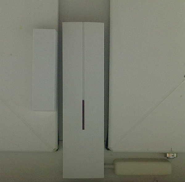

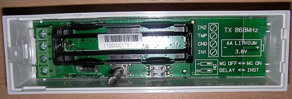

Kann man an dem 8000M auch auf beiden kurzen Seiten mit einem Kabel für einen externen Kontakt raus?
Also ist im Innenraum dafür Platz?

Hier mal ein paar Bilder zur Erklärung.
So sieht der Melder von Innen aus. Jetzt kannst du selber sehen, wo Platz ist und wo nicht.
So habe ich mal ein Doppelfenster gesichert.

Hallo Tim,
vielen vielen Dank für die Bilder! Habe im Netz schon danach geschaut aber da sind die Infromationen spärlich gesät. Jetzt ist alles klar.
