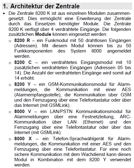

Zitat: Ach ja wenn ich nun zwei verdrahtete Linien an die 8200K anschließe stehen ja nur noch zwei für die Anmeldung der Funkkontakte zur Verfügung.
Falsch, Die 8200K ist eine reine 4 Schleifen zentrale für verdrahtete Melder. Wenn du Funk möchtest muss du das Funkmodul 8200R einbauen. Dann kannst du zusätzlich zu den beiden verdrahteten Schleifen noch 48 Funk-Komponenten anschließen.
Du kannst die Anlage in max 3 Bereichen einteilen.
Einstellungen machst du später über den Programmieradapter und einen Computer, mit der Olink Software. Dann kannst du jeden Melder, jederverdrahtete Eingang verhält sich wie EIN Melder, einem der 3 Bereiche zuordnen.

Ups sorry habe ich nicht geschrieben... habe das SET 8002 JK bestellt also:
- Funkmodul 8200R
- GSM- Kommunikationsmodul 8200Y
- Funk-Bedienteil 8001F mit verdrahtetem Magnetkontakt für die Eingangstüre"
- Funk-Innensirene 8000L
- Funk-Fernbedienung 8006RC/W
- Transponder-Karte 8000CARD
Ach ja und natürlich den 8002T USB Adapter.
"3 Stufen schaltbar und jede verdrahtete Linie wie ein Melder" war genau die Antwort welche ich gesucht habe. Danke!
