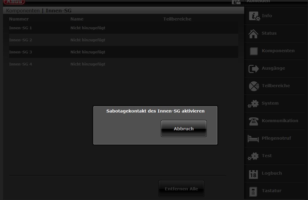

Bei dem Versuch die Funk-Innensirene neu in der Zentrale zu registrieren (wurde nach Anleitung in den Einlernmodus versetzt, rote LED blinkt) scheitere ich jedoch, da die neue FW 3.01.01 jetzt, sowohl im Webinterface, als auch direkt an der Zentrale zur Aktivierung des Sabotagekontaktes der Funk-Innensirene auffordert (siehe Screenshot).
Da die Funk-Innensirene jedoch gar keinen Sabotagekontakt besitzt, der aktiviert werden könnte, kann eine Installation der Sirene nicht durchgeführt werden.

Versuchsweise habe ich die in der Anleitung der Innensirene aufgeführte Einlernprozedur statt unter dem Menüpunkt "Innen-SG" unter dem Menüpunkt "Infomodul" ausgeführt. Die Anmeldeprozedur konnte an der Zentrale durchgeführt werden und die Bestätigungstöne/LED and der Sirene kamen exakt nach Anleitung. Ich habe jetzt die Innensirene als Infomodul angemeldet, kann aber keinen Schalter finden, mit dem ich ein Infomodul wieder abmelden kann. Im Menü gibt es nur einen Anmelde-Button (siehe Screenshot).
