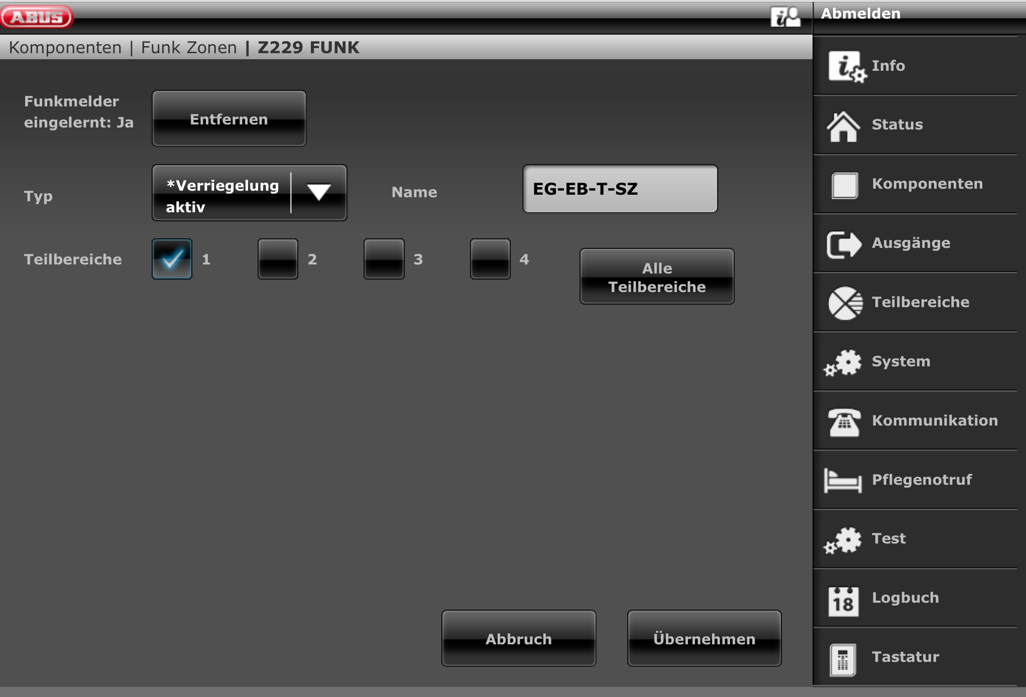

Wenn ich jetzt den Ausgangsmodus "Verriegelung aktiv" auswähle und die Melder wie von Dir beschrieben konfiguriere (Öffnungsmelder "Ein/Ausgang", Riegelschaltkontakt "Verriegelung aktiv"), dann ist bei mir vor dem Scharfschalten der Riegelkontakt (ein NO) offen - so wird es auch von der Alarmanlage angezeigt.
Starte ich nun über die Alarmanlage die Scharfschaltung, dann piept die Zentrale 3x kurz und gibt dann einen Dauerton wieder. Während ich die Tür öffne, piept sie dann wieder im Sekundentakt, bis sie wieder geschlossen ist - dann gibt sie wieder einen Dauerton von sich, auch wenn ich den Riegelschaltkontakt schließe...und zwar unendlich lang, bis ich die Scharfschaltsequenz abbreche.
Wenn ich nun in dieser Konfiguration den Riegelschaltkontakt geschlossen habe (also Tür ist verschlossen, der Öffnungsmelder ebenfalls - ich habe mich quasi eingeschlossen) und dann die Scharfschaltung starte, den Riegelschaltkontakt einmal öffne, die Tür Auf- und Zumache und den Riegelschaltkontakt wieder schließe, dann schaltet sich die Alarmanlage scharf.
Genau aus diesem Verhalten habe ich nun gefolgert, dass in dieser Konfiguration vor einem Scharfschalten der Riegelkontakt geschlossen sein muss - also entgegen der Installationsanleitung ein NC-Kontakt verbaut sein muss. In der Installationsanleitung steht auf Seite 58, dass der Zone "Verriegelung aktiv" die Eigenschaft "Invertiert" zugewiesen werden kann - diesen Punkt gibt es definitiv nicht in der Konfiguration! Auch steht dort "Der Zonentyp wird typischerweise für einen Schalter (NO) verwendet". Jetzt habe ich offensichtlich nur die Option, den Kontakt von NO auf NC umzubauen.
Schlussendlich habe ich das ganze noch einmal gezielt simuliert und tatsächlich scheint ein NC als Riegelschaltkontakt die Lösung zu sein. Dann funktioniert sogar eine interne Scharfschaltung - jedoch ist dabei der Riegelschaltkontakt ohne Funktion (er wird bei intern nicht abgefragt).
Jetzt die alles entscheidende Frage, ob ich hier etwas übersehen oder falsch gemacht habe, oder ABUS in seiner Firmware und zugehöriger Beschreibung tatsächlich Fehler hat (Probleme NO/NC und fehlender Ausgangsmodus "Aktivieren des Teilbereichs")...

ach so, Dein Riegelschaltkontakt ist eine Funkzone?! Huh Funkzonen lassen sich nicht invertieren (ich wüsste jedenfalls nicht wie?!)
Ich bin von einer Drahtzone ausgegangen. Wie hast Du das denn per Funk realisiert bzw. was hast Du dort als Riegelschaltkontakt verbaut?

ich habe einen Mikrotaster in meinen Türrahmen eingesetzt, der beim Verschließen vom Riegel betätigt wird (funktioniert seit 5 Jahren klaglos und kostet faßt nix). Diesen Mikrotaster habe ich dann an dem 2.Kanal meines Funk-Öffnungsmelders der Tür angeschlossen, weil das der kürzeste Weg ist und das Kabel leicht im Türrahmen versteckt werden kann.
Was mein Problem anbelangt, so ist Deine Erklärung nachvollziehbar...allerdings konnte ich das bei meiner Bastellösung nicht ahnen. Naja, ich löte den Taster halt um, man muss es nur erstmal herausbekommen. Vielen Dank...Deine Antwort hat mich letztlich zu nochmaligen Tests bewogen und zur Klärung geführt. Rocconny

Habe den Riegelschaltkontakt zu NC umgelötet und nun ist tatsächlich alles paletti. Shy
