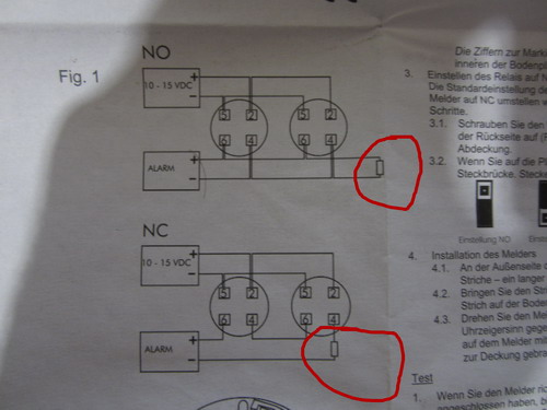

Hallo Forummitglieder.
Bin der Neue hier ![]() Habe vor mein haus mit RM1000 zu vernetzten. Sind auch letzte Woche angekommen. 6 Stück RM1000 1 Sirene 12V Trafo Testgas Habe auch alles montiert und verkabelt kein thema. Aber in der Beschreibung von Abus wierd am Ende der Schleife ein Wiederstand eingebaut. ![]() Aber niergends wierd erwähnt was für eine Größe oder sonst was.. Kann mir da einer helfen.. Danke im Vorraus. |

bin kein Abus Spezi, aber wenn ich das richtig deute, gehört der Widerstand zur Alarmzentrale. Dort muss du den entscheidenen Hinweis finden, ob du einen Abschlußwiderstand benötigst oder nicht. Da gibt es keine Standardwerte, sondern jeder Hersteller macht für jede Anlage sein eigenes Ding. Gruß Tim Ich habe nicht auf jede Frage die passende Antwort, aber zu jeder Antwort die passende Frage. Auch wenn es Wenige ärgert, im Zweifelsfall geht mir Information vor Rechtschreibung. |

das Ding ist
Ich habe keine extra Alarmanlage. Denke das ses auch ohne funktioniert. Spannungsversorgung 12V Trafo / Sierene dierekt dran bzw über Relais wenn die last zu groß ist und wenn Sie mal ausgelößt haben zum Reseten . Spannung weg nehmen und fertig. |

ok es gibt 2 verschidene Arten von Trafos
Googel hift dir da weiter... Wechelspannung und Gleichspannung Habe natürlich 12V Gleichspannungstrafo ^^ Sierene wierd nicht direkt von BM geschaltet. Sonderen wie oben schon erwähnt. BM lößen aus...> Schalten Relais --> dieses Schaltet die Sirene.. Funtion wie bei einer BMZ nur vergleichbar alles zusammen Trafo / Relais 10 Euro |

Also einen Gleichspannungstrafo gibts (so) mal nicht, umgangssprachlich gibts vielleicht einiges.
Es gibt aber DC/DC Wandler. Wenn Du aus 230V AC 12 V DC machst wird das typischerweise "Netzgerät" genannt. Wenn Du Deine Konstruktion so sicher wie möglich machen willst solltest Du mit der Einstellung "NC" arbeiten (und den ABUS-BM vertrauen). Du bekommst dann einen geschaltenen Plus auf Dein "Relais", wobei ich dafür ein hochwertiges Relais verwenden würde, kostet dann mehr als 10 Euro. Am Öffner des Relais hängst Du dann Deine Sirene. Bei Drahtbruch jeglicher Art löst die Sirene dann auch aus. Willst Du annhähernd BMZ- Sicherheit, sind die AbusMelder vermutlich nicht die richtigen, und als Relais solltest Du dann eines der Firma PILZ o.ä. verwenden. Selbst dann ist nicht gewährleistet, dass die Sirene aber auch funktioniert, dazu benötigt man ein Gerät, dass kurz (1ms<) pulst und den Stromanstieg des Aktors erkennt (zumindest erkennt es einen Drahtbruch). Spannunsgversorgung von USV gepuffert, bei Netzausfall ebenfalls Alarm. Gruß Karl |
