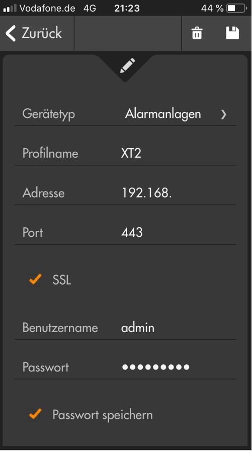

Ich habe mal einen screenshot des App-Profils beigefügt. Verwendest du eine interne IP oder Netzwerkgerätename.fritz.box als Adresse? denke mal mit Port 443 (SSL)?

Die unvollständige Ipadresse 192.168. und dann nichts mehr ist aber schon aufgefallen?

@ funkistnichtalles: der Rest war ausgegraut im Screenshot...hab natürlich meine vollst. IP eingetragen
