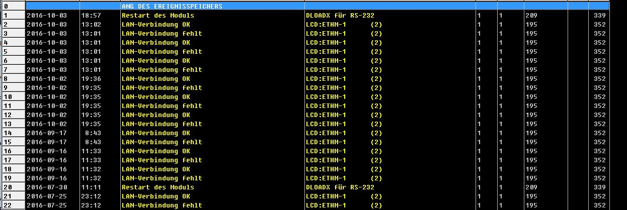

Ich hatte die letzten Tage wiederholt die Störungsmeldung, dass die LAN-Verbindung fehlt. Nach kurzer Zeit war die LAN-Verbindung wieder da (ok), aber es leuchtet natürlich das Störungsdreieck, welches dann manuell im Servicemode gelöscht werden muss.
Im Ereignisspeicher habe ich die Störung ein paar Mal gefunden über die letzten Monate verteilt, aber immer mit mehreren Wochen Abstand. Die Integra hängt mit dem ETHM1 direkt an der Fritzbox 7272. In den Ereignismeldungen der Fritzbox konnte ich komischerweise nichts entdecken, da nur wenige Meldungen enthalten sind, die erst heute um 17 Uhr beginnen (sieht aus wie Löschung durch Neustart). Um 17 Uhr herum gab es aber keine Störungsmeldungen in der Integra, sondern die letzten heute um 13 Uhr. Frage: Ist das ein Problem mit der Internetverbindung oder ein Problem zwischen LAN-Verbindung Fritzbox <-> ETHM1 ? Ich wundere mich nur, weil ich gerade ein Update der Firmware der Fritzbox mache, die Internetverbindung dabei weg ist, und die Integra danach keine Störungsmeldung ausgibt. Satel Integra 64 Plus, alles diskret verdrahtet, kein Funk, 2xINT-TSI, 2xSatel Grey Dual, 6xVD-1, 8xS1, 1xB-3A, INT-VG, ETHM1-Plus, INT-GSM LTE, 2xSPW100, SP-4003. In Betrieb seit 02.01.2016.
