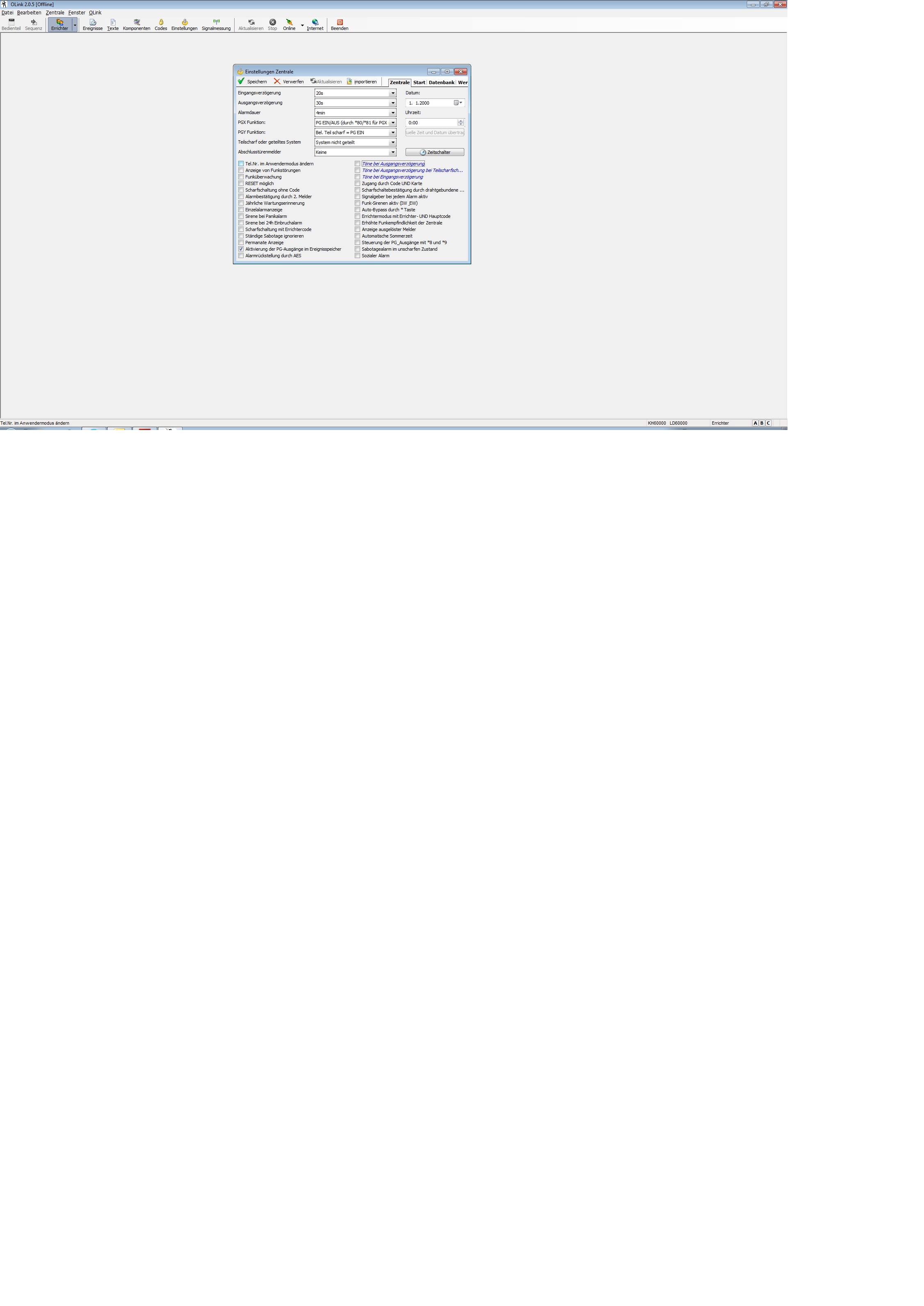

guck dir mal den anhang an. an den blau markierten optionen darf kein haken sein. dann ahst du aber grundsätzlich keine töne bei den verzögerungen..auch am bedienteil nicht.
den sirenen andere bereiche zuzuordnen bringt nichts.
