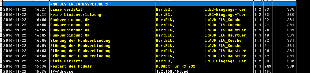

Plötzlich habe ich wieder Fehler bei den Funkmodulen. Im Dloax unter Funkmodule steht entweder:
Kommunikation mit Modul xx fehlt Speicher: Kommunikation mit Modul fehlt Im Ereignisspeicher steht eine Störung der Funkverbindung mit dem Code 381. Ist das ev wieder die Batterie der jeweiligen Melder? Komisch nur, dass ich nie eine Warnung erhalten habe. Vielleicht können die Profis dies bestätigen, dass es die batterie ist. Danke |

Danke für die Infos. Habe mal bei den Funkmodulen nachgesehen.
Die Verbindungsqualität ist wie im Anhang 3 zu sehen ja in Ordnung. Trotzdem beim Signalpegel 0%. Dies sind die Module, welche er anmeckert wg. der Funkverbindung. Ich verstehe nicht warum die Module die Verbindung verlieren. Plötzlich sind sie wieder da. Es ist ja kein Störsignal erkennbar. Oder übersehe ich da etwas? Denn hat das nicht u.U. die Folge, dass wenn jemand in der Zeit einbrechen würde, die Anlage es überhaupt nicht mitbekommt? |

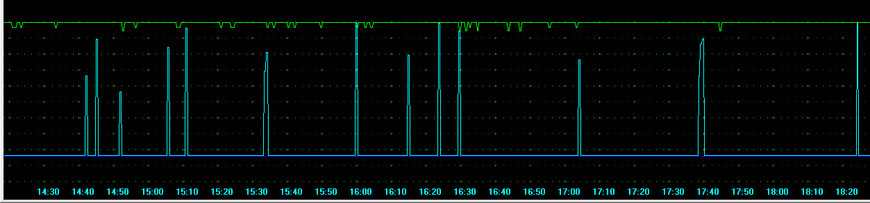

23-11-2016, 07:34
RE: ACU-120 und Melder
die hellblauen Linien sind Fremdsignale - und du siehst auf Deinem Chart ein gepulstes Signal, dem es auf die Spur zu kommen gilt.
Als ersten Schritt empfehle ich sich mit Dload10 direkt mit dem ACU zu verbinden, da bekommst du eine schnelle Echtzeitansicht der Peaks und nicht nur die träge Auswertung. Darin siehst du genau, ob es ein gepulstes Signal oder ein stehendes Signal ist. Danach kann man schauen, was am sinnvollsten ist und OB es die Ursache der Abrisse ist. Satel Videotutorials: https://www.youtube.com/c/aslademcogmbh |

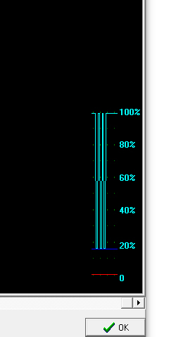

Danke Dir. Genauso werde ich es nagehen. Noch eine kleine Zusaz-Info, welches seit heute auftritt:
1) Es sind zwei ACU-120 verbaut. Alle Melder des ersten ACU haben die vollkommen identischen Lineien verläufe. (wirklich vollkomen identisch, obwohl diese z. Teil weit entfernt sind) ; hier Anhang Fehler5 2) Beim anderen ACU-120 sehen alle identisch wie im Anhang Fehler6 aus. Kann das wirklich einen Fremdstörung sein? Müssten nicht einige Melder des selbe Acu-120 nicht leihct abweichen? |
24-11-2016, 07:26
Zitat:Müssten nicht einige Melder des selbe Acu-120 nicht leihct abweichen? nicht wenn das Signal ausserhalb des Gebäudes ansteht und entsprechend stark ist. Dann hast du bei beiden ACUs das gleiche oder fast gleiches Feld anstehen. Käme es aus dem Objekt, wie zum Beispiel bei einer Funkwetterstation im Gebäude, wäre ein Pegel höher - eben bei dem ACU, der näher an der Funkquelle verbaut ist. Da hier der Fremdpegel aber in den Bereich des Clippings peakt ist das nur schwer zu sagen. Satel Videotutorials: https://www.youtube.com/c/aslademcogmbh |

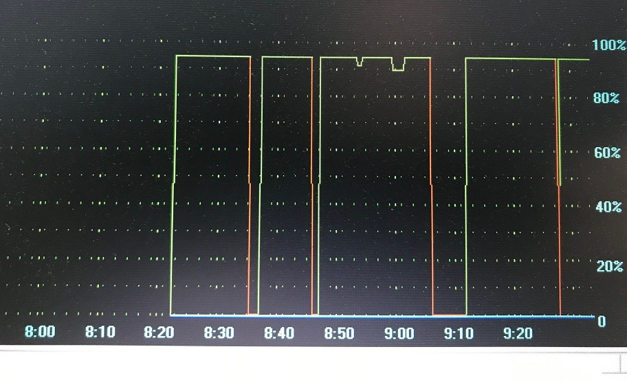

29-01-2020, 09:53
ich hänge mich mal gerade an den alten Thread an da ich komischerweise mit einem Melder Probleme habe die ich nicht lokalisieren kann. Schaut Euch bitte mal den Anhang an. Ich habe immer wieder Verbindungsabbrüche und erkenne aber keine Störsignale die das verursachen könnten. Ein anderer Melder in der Nähe funktioniert einwandfrei. Viele Grüsse Jan |
29-01-2020, 11:27
Steht bei dir ein Baukran oder ähnliches in der Nähe? Störungen durch den Funk hatte ich auch schon bei Daitem Anlagen, obwohl die normalerweise ziemlich unempfindlich sind.
29-01-2020, 11:40
Kein Baukran, Garagentoröffner - aber der ging nicht bei den sichtbaren Störungen
