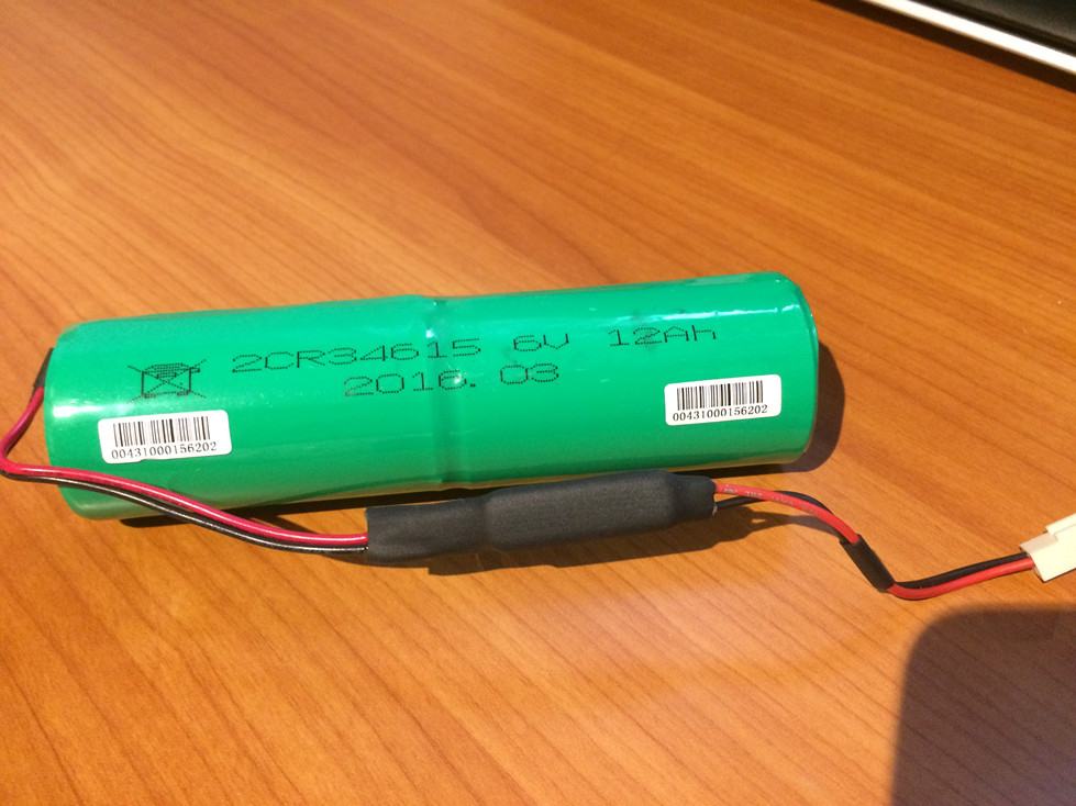

die Ersatzbatterie, die ich kürzlich bekommen habe ist aus 03/16 und sieht wie folgt aus. Ich gehe davon aus, dass das Bauteil im Kabel der notwendige Isolator ist. Ich glaube meine vorherige Batterie hatte das nicht.
Grüße,
fdueb
20-10-2016, 19:09
RE: Isolator Aussensirene zum Akku
Jawoll, das ist der besagte Isolator.
Mein Lieferant hat sich umgehend gemeldet und liefert nach Rücksprache mit Jablotron/Oasis das Kabel kostenfrei nach.
Klasse Service!!
