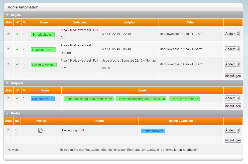

Ich hab das jetzt mal als Gruppenlösung im Profil1 hinterlegt, siehe Anhang.

Im Grunde bist Du auf einem guten Weg
Nur Du machst eienn Logigfehler
Im Falle der 1 Schaltung ist die Bedingung bei Dir, Anlage ist scharf und soll jetzt scharf schalten - das geht nicht
Die Bedingung muss lauten Zone 2 disarm - dann zeit - dann zone 2 Arm
Es ist also nur das Feld Bedingug zu ändern. MODUSWECHSEL Disarm
Wenn Du das verstanden hast ist der Rest ganz einfach.
Und noch was, Du must sicherstellen das die Anlage zu diesem Zeitpunkt entweder schon auf Arm Steht oder auf disarm.
Steht die Anlage auf Home geht das nicht , bzw Du braust eine weiter Schritt.
Versuch das mal, und melde Dich
Das ist im Grunde wie BASIC, immer nur ein Schritt geht.

Bedingung: keine
Zeitplan Mo-Fr, 22:20 bis 22:20 (ggf. mal 22:21 probieren, ich hab das mit 15:00 und 15:05 gestestet, da schaltet die Bedingung jede Minute diese Regel, was dann ja nicht funkioniert, da die Anlage ja schon scharf ist, der Fehler ist im Protokoll zu sehen)
Aktion: Moduswechsel Area2 FullArm
gleiches mit anderen Zeiten für Disarm
Dein Fehler ist, dass die Bedingung "keine" sein muss, also nur nach Zeitplan.
