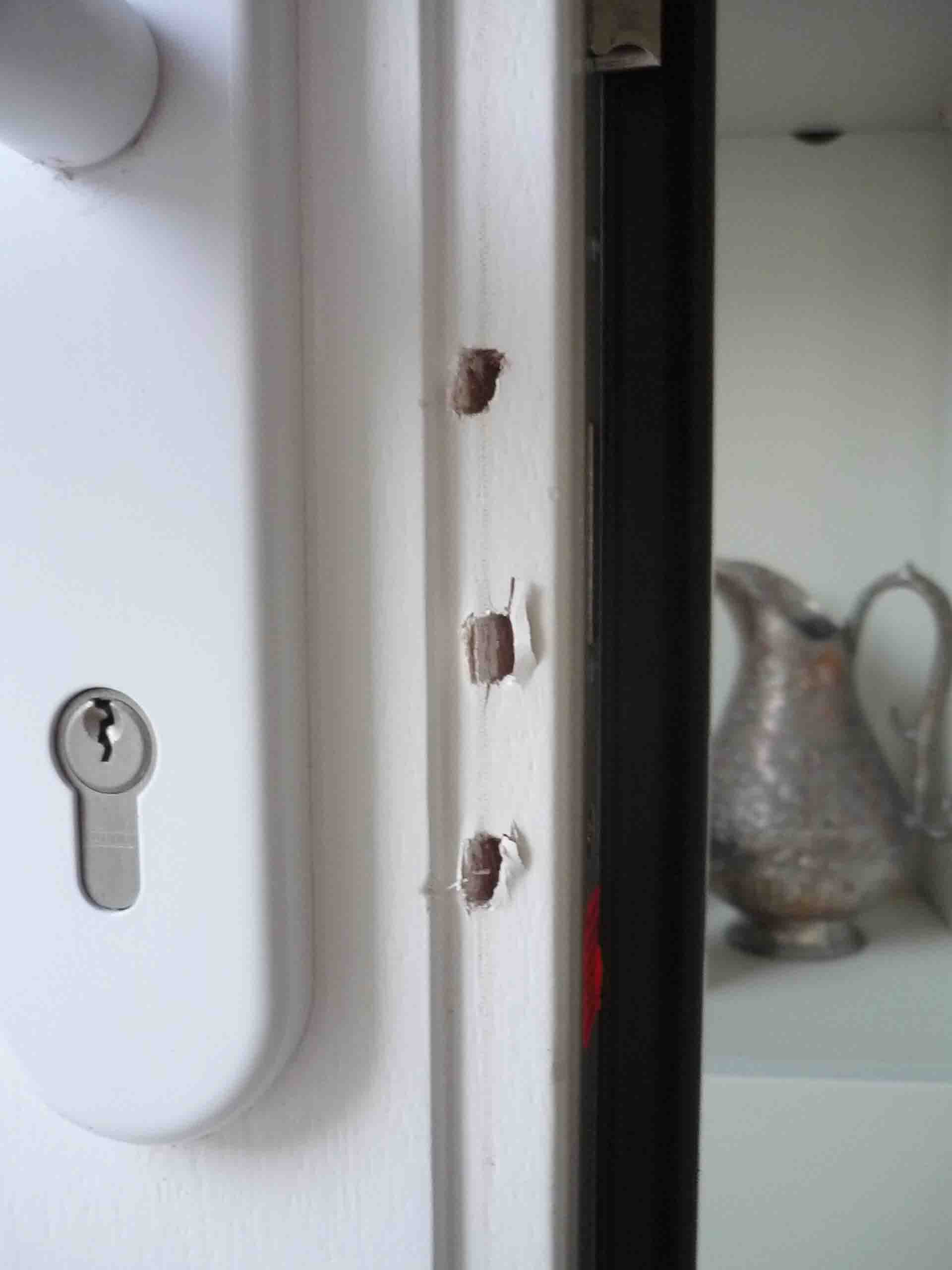

Anbei ein Foto von unserer Terrassentür Dezember 2010 die mich zur Installation von Technik veranlaßte. Die Terrassentür war nigelnagelneu und widerstand den Versuch. Die ungewöhnlichen grobstolligen Fußspuren wurden 14 Tage später beim Haus einer älteren Dame noch einmal gefunden. Die Dame war vom Verbrecher im Stuhl gefesselt und sie verstarb darin ! Die besonderen Fußspuren von Arbeitsschuhen überführten den Verbrecher - lebenslänglich !
Darum geht es doch - um die eigene Gesundheit und Leben und nicht um eine Düdelüt oder Bild auf dem Streichelspielzeug von einer Alarmanlage, daß das Haus gerade geplündert wird.
