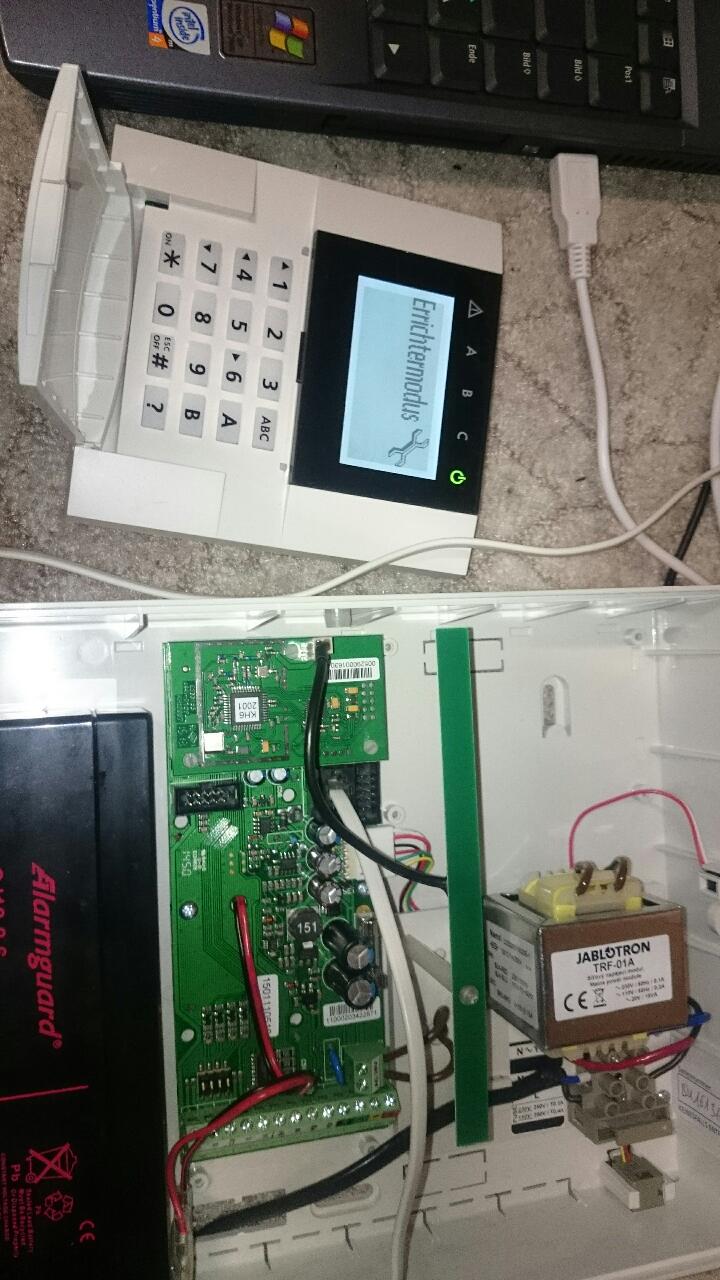

Hallo zusammen, ich bin am verzweifeln.
Nachdem ich, vor vier Wochen, eine Verbindung von meinen Notebook zur Ja82K hatte war ich total Happy, alles überschaubar und konfigurierbar. Smile
Nun wollte ich mich weiter an die Konfiguration wagen.
Jedoch bekomme ich absolut keine Verbindung mehr hin.Angry
Notebook 1 Win10/32bit (geht nicht) > hat mal funktioniert
Notebook 2 Win10/64bit (geht nicht) - mein Sohn
PC win10/64bit - (geht nicht)
Überall wird mir der HID Anschluss als korrekt angezeigt.
Könnte man den BUS evtl. unbewußt deativieren?
Oder ist mein TA82T defekt ??
Wer hat evtl. einen Tip?
Huh
Die Hardware deaktivieren und aktivieren, war derzeit auch ohne Erfolg.
Die Anlage läst sich über Tastatur einwandfrei bedienen.
Gruss
Raibal

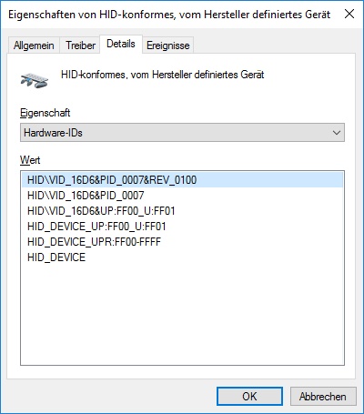

Im Anhang befindet sich ein Auszug aus der Hardware-ID.
Vielleicht hilft dieses weiter.
VID = VID_16D7 < nicht indentisch
PID = PID_0007 < deckt sich
Treiberdatum :21.06.2006
Treiberversion:10.0.14393.351
Installiert :12.11.2016 < da hat es funktioniert.

Hmm komisch, weil das ist eigentlich schon die USB-Chipkennung vom 82T.
Wenn du den 82T abziehst ist dann der Eintrag mit PID 16d6 weg?
Aber wenn du sagst das unter Online dann der Eintrag weg ist dann hat Olink den auch richtig erkannt.

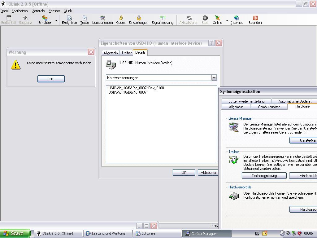

ich haben noch ein Notebook mit XP ergattern können.
Leider erzählen die Bilder die gleiche Meldung wir meine WIN 10 Rechner.

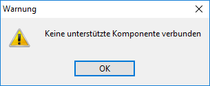

8. Adapter JA82T am PC angeschlossen. Dauert ein bisschen. Als Meldung kam J82T wir installiert.
9. Nach Beendigung den PC noch einmal neu gestartet
10. Olink geöffnet
11. Als Onlineverbindung bietet er mir jetzt USB-8002T (Indexa) an
12. Keine unterstütze Komponente verbunden
