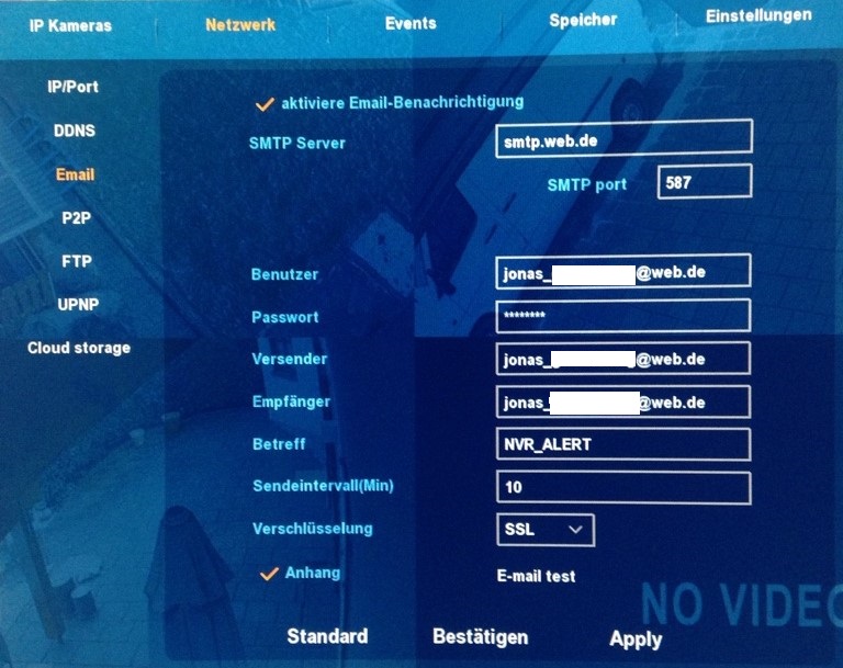

Stimmen die Eingaben im Menü so wie auf dem Bild? Das ausradierte ist immer der gleiche Text.

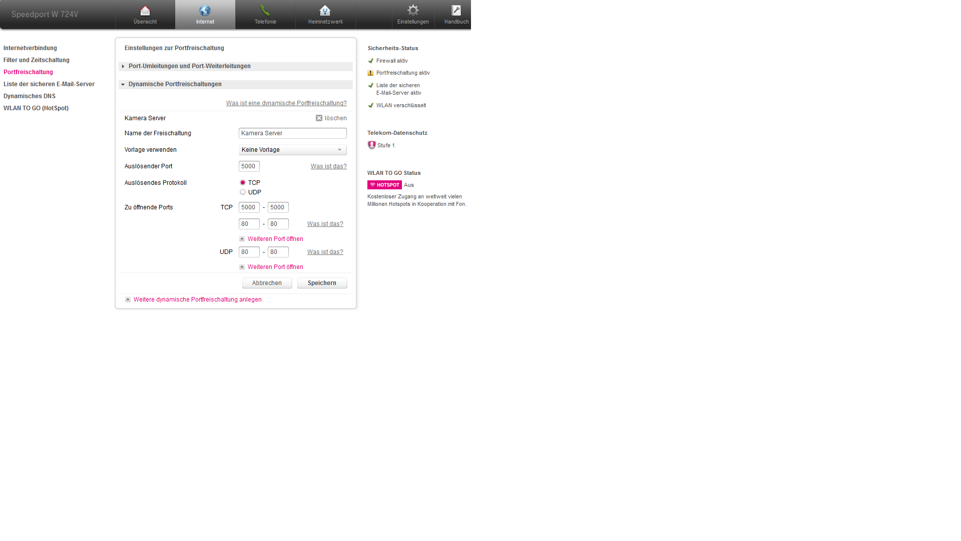

Als Router verwende ich einen Speedport W724V. Hab ich die richtigen Ports freigeschaltet?
Gruß Jonas91

WEB.de ist mit der schlechteste Kandidat für diese Art Emailversendung.
Getestet sind Gmail, Freenet, Yahoo, sogar über 1 & 1 habe ich es schon hinbekommen, über web.de noch nicht, obwohl 1&1 und Web.de zusammengehören.
Wenn du dir ein kostenloses GMAil Konto zulegst, musst du unbedingt die unsicheren Verbindungen im Inst.menü freischalten.

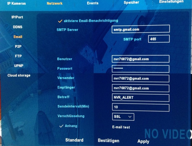

hier nochmal ein bild von den neuen einstellungen

Schreib mal als Empfänger dein Web.de Konto rein.
Momentan drehst du dich im Kreis.
Dann probierst du TLS mit 465 aus. Dann Port 587.
Dann SSL mit 587 und dann mit 465
Wenn dann noch nicht mit Port 25
Was sagt dein Manual, mit welchen Einstellungen er senden will?
Mit irgendeiner Einstellung wird auch deine Kiste ne Mail schicken.

muss am speedport noch was eingestellt werden? Ports? etc...
dort habe ich auch smtp server zugelassen

Bei speedports gibts ne Einstellung wo es heißt.
Unsichere Emailserver zulassen oder Liste der sicheren Emailserver aus.
Telekom Datenschutz auch ausschalten.
Ob das deiner schon kann, weiß ich nicht, musst mal suchen.
Am Speedport Hybrid ist es ganz rechts beim Sicherheitsstatus.

Mein Speedport hat die genannten Einstellungen.
Habe diese deaktiviert. Also sichere Email-Server aus, Datenschutz aus.
Funktionierte trotzdem nicht.
