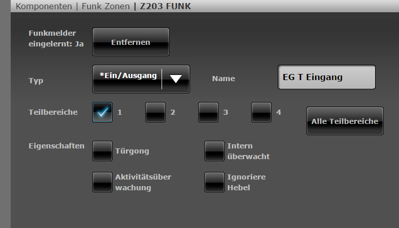

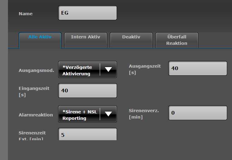

Leider funktioniert bei den Melder der Eingangstür die Ausgangsverzögerung
nicht.
Wenn ich die Anlage aktiviere wir sie gleich scharf geschalten ohne Ausgangsverzögerung wenn ich das Haus danach verlasse wird die Eingangsverzögerung aktiviert und der Alarm geht los.

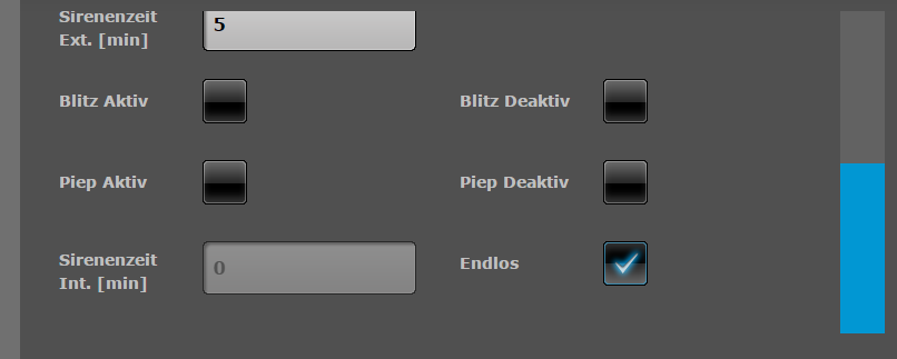

Einstellung: siehe Anhang
Bitte um Hilfe

setzt mal den Teilbereich Typ Ein-/Ausgang (Errichteranleitung Seite 79).
Die Aussen-Sirene darf in Deutschland max 3min an sein.
Wie schaltest du scharf?
Funk-Bedienteil???
Wenn ja, muss du dort die Sofort Aktivierung raus nehmen (Seite 58).

danke mal für die Info das die Aussen-Sirene max 3min an sein darf.
Ja, das war die Lösung, beim Funkbedienteil war der Haken für „Sofort Aktivierung“ gesetzt.
Danke für die Hilfe
