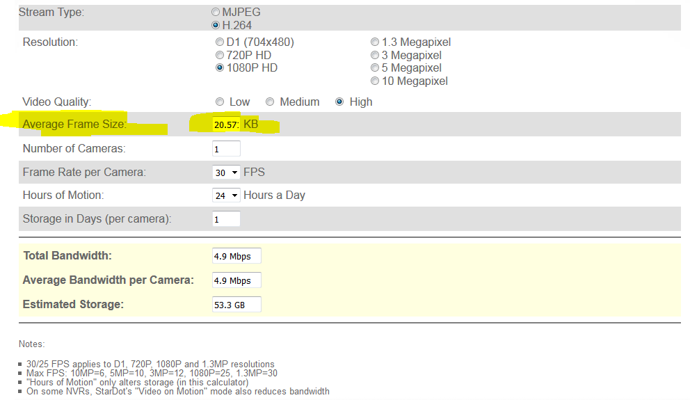

Zudem verstehe ich nicht wieso ich bei den zwei Berechnungsvarianten verschiedene Werte für die Bitrate der IP-Kamera bekomme?
Berechnung der Bitrate einer IP-Kamera
H.264 / 2MP (1600x1200) / Videoqualität Hoch (Kein Wert vorliegend) / 30 fps / 1 IP-Kamera = 9,40 Mbps

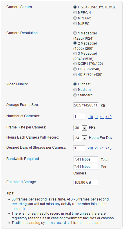

Ermittlung der Bitrate für den Speicherverbrauch einer NVR
H.264/2MP (1600x1200) / Videoqualität Hoch (Average Frame Size 20.571428571428573 KB)/ 30 fps / 1 IP-Kamera = 7,41 Mbps
Ich habe auf 3 Seiten 3 verschiedene Ergebnisse.
Auch der Rechenweg oder auch andere Parameter sind unterschiedlich, ich habe den Average Frame Size 20.571428571428573
von der einen Seite in die andere kopiert und bekomme ein anderes Ergebniss.

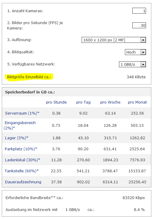

Auf der einen Seite wird dieser Wert "Bildgröße Einzelbild ca." durch ändern der
Bildqualität Niedrig/Mittel/Hoch 87/174/348 KByte im Zusammenhang mit der Auflösung 2MP (1600x1200) ermittelt.
Ich sehe gerade das bei dieser Berechnung der Codec nicht angegeben werden kann, somit evtl. die Kompression ?

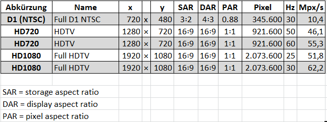

Pixel
Gesamtpixel = Pixel Breite * Pixel Höhe
1080p - 1920x1080 = 2.073.600 Pixel = 2,0736 Megapixel - bei 25 fps werden 51,8 Mpx/s im Bildschirm verarbeitet
1080p - 1920x1080 = 2.073.600 Pixel = 2,0736 Megapixel - bei 30 fps werden 62,2 Mpx/s im Bildschirm verarbeitet
720p - 1280x 720 = 921.600 Pixel = 0,9216 Megapixel - bei 50 fps werden 46,1 Mpx/s im Bildschirm verarbeitet
720p - 1280x 720 = 921.600 Pixel = 0,9216 Megapixel - bei 60 fps werden 55,3 Mpx/s im Bildschirm verarbeitet
D1 - 720x 480 = 345.600 Pixel = 0,3456 Megapixel - bei 30 fps werden 10,4 Mpx/s im Bildschirm verarbeitet
