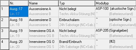

Habe zwei Funksirenen: ASP-100 und ASP-205. Frage mich gerade, was die richtigen Reaktionstypen für die Linien sind. Konfiguriert sind sie gerade so, wie auf dem Bild unten. Vielleicht ist es ja sogar richtig? Akustische Ausgänge sind in der Testphase noch deaktiviert...
Leider ist die Beschreibung des ACU-120 bezüglich der Linien etwas zu knapp gehalten. Was bedeutet z.B. bei der Innensirene, dass beide Linien Batteriezustand und Sabotage melden? So eine Linie kann doch nur verletzt sein oder nicht. Wie unterscheidet das System dann zwischen Batteriezustand und Sabotage?

lege die Linien als 24Std technische Störung an. Die Unterscheidung zwischen Batteriestatus, Funküberlagerung, Sabotage... macht er automatisch, wenn der Linientyp 2EOL/NC gewählt ist.

Also 48. 24H TECHNISCHE - ALLGEMEINE...
OK, dafür gibt's also die Schulungen ;-)
Denn beschreiben steht das nirgendwo...

Wie ist denn das eigentlich generell? Muss ich die Linien der Sirenen bei den Ausgängen der Sirenen rausnehmen, da sie sonst z.B. bei schwacher Batterie einen Alarm über die Sirene auslösen oder ist das System so intelligent, dass diese Reaktionstypen beim Ausgangstyp 2: Brand/Einbruch keinen Alarm auslösen?
Hoffe mal letzteres...

das System ist so intelligent wie du es programmierst Big Grin
Ist die ausgelöste Linie eine Sofortlinie - alarmiert sie nur im Scharfzustand
Ist es eine Linie ohne Alarmierung - alarmiert sie nicht
Ist es eine 24h Störmeldelinie - meldet sie immer
usw...
Ob die Sirene angeht, oder nur eine Meldung am Bedienteil erscheint, oder du eine Meldung aufs Handy bekommst oder oder... kannst du unabhängig davon festlegen.

Also ist es nicht so schlau, die Linien der Batterieüberwachung auf den Ausgängen der Sirenen zu lassen.
Warum sollten ich auch die Nachbarn informiert werden, wenn eine Batterie leer ist Wink
24-02-2017, 09:12
RE: Linien der Funksirenen: Welcher Reaktionstyp?
Linien sind nicht Ausgänge.
Linien empfangen eine Information (Batterie leer)
Ausgänge geben eine Information weiter (Uschi an)
Die Verknüpfung machst du - du bist der Chef Big Grin
24-02-2017, 09:22
Schon klar. Hatte ich das nicht so geschrieben?
Beispiel oben: Linie 17 (Typ: 24h technisch) sollte dann z.B. nicht den Ausgang 17 (Typ: Brand/Einbruch) schalten.
Meine Frage war, ob ein Ausgang vom Typ Brand/Einbruch überhaupt auf die Verletzung einer Linie mit Typ 24h technisch reagiert. Hätte ja sein können, dass man sie zwar beim Ausgang in die Liste der steuernden Linien eintragen kann, der Ausgang als Typ Brand/Einbruch aber trotzdem nur auf Sofortlinien, intern verzögerte, Brand usw. reagiert.
24-02-2017, 11:15
nimm die Linie einfach aus der Zuordnung der alarmierenden Linien der Sirene raus.
Am Besten macht man es direkt richtig und mit Struktur.
Zur Frage: eine Störmeldelinie schaltet keinen Brand-/Einbruch-Ausgang

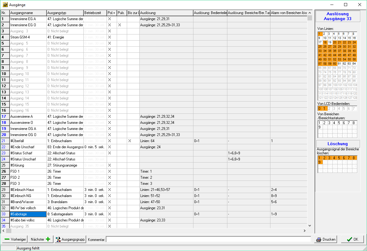

ich habe in einem anderen Thread von rbkd das Screenshot weiter unten mit dem Screenshot aus Beitrag #1 weiter oben (Ausschnitt aus den ACU-120 Ausgängen) verglichen und stelle fest, dass die Ausgangsnummern (zufällig?) gleich sind. Daher folgende 3 Fragen:
- Efolgt die Auflösung der Ausgänge zwischen Integra und ACU-120 über die Nummer oder den Namen des Ausgangs ?
- Bei der Integra wurden ja diese Ausgänge als logische Verknüfungen von anderen Ausgängen definiert. Überträgt dann die Hauptplatine das Ergebnis der Verknüpfung zum ACU-Modul, der dann entsprechend den Ausgang zur Funksirene schaltet ?
- Was würde passieren, wenn man direkt in der Integra-Ausgangsliste dem Ausgang Nummer 17 den Typ 1:Einbruchalarm zuweisen würde? müsste man dann zusätzlich "Einbruchalarm" beim entsprechenden ACU-120 Ausgangstyp setzen, damit die Sirene losbrüllt ?

Wenn ich dich richtig verstehe, gehst du davon aus, dass man die Sirenen im ACU und bei den Ausgängen separat konfigurieren muss. Dem ist aber nicht so. Du meldest z.B. eine Sirene im ACU an und sie erscheint dann automatisch unter den Ausgängen. Wobei die Ausgänge 1-16 bei der Integra 128 plus echte, hart zu verdrahtende Ausgänge sind. Daher fangen die Funkausgänge erst bei 17 an. Die Anlage nimmt bei der Anmeldung einfach den nächsten freien Platz. Das ist übrigens bei den Meldern / Linien nicht anders.
Außerdem besitzt das ACU keine eigene „Intelligenz“. Es ist wie ein Adapter bzw. ein Kabelersatz zu sehen, damit die Integra auch Funkmodule ansteuern kann. Die Integra entscheidet also gemäß deiner Programmierung, wann die Sirene losheulen soll und steuert ggf. die Sirene über den ACU an.
Und somit reicht es bei deiner letzten Frage, den Ausgangstyp in der Integra zu setzen.

Die Screenshots zeigen aber, dass Du in Integra und ACU-120 zwei verschiedene Ausgangstypen hast.
Siehe z.B. Ausg. 18 :
Integra => Typ 47
und in ACU-120 => Einbruchalarm (Typ 1)
oder ist die Konfig. auf einem der beiden Screenshots bei Dir nicht mehr aktuell ?
23-12-2017, 22:42
Ja, genau so einfach ist das;-)
Der ACU-Screenshot ist alt. Ein aktueller würde die Logische Summe zeigen!
Feld ist ja auch grau, kann also nicht editiert werden...
