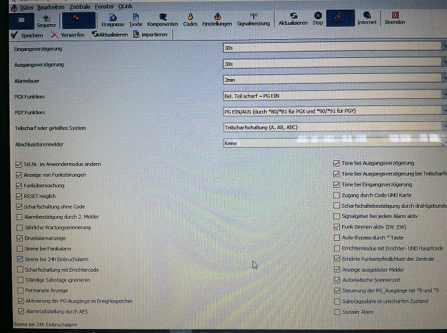

Du sprichts bei der Innensirene (Funk) von Dip-Schaltern; diese habe ich nicht. Die 80L läßt sich nur über "Pieptöne" 3 sec, 6 sec, etc. umstellen.
Habe ich mal aktiviert.
In der Anleitung steht, das die PGX/PGY Funktionen aktiviert sein sollen;
hab ich mal gemacht.
Ergebnis, Innensirene spricht bei ausgelöstem Alarm im Bereich A nicht an.
Ich habe Dir mal meine Einstellungen Zentrale beigefügt. Vielleicht hast Du ja noch eine Idee.
Nochmal vielen Dank;
Heinz

Nun so wie sich mir das darstellt hast du da noch ein Problem in der Konfiguration.
Das bekommen wir aber hin ;-)
So wie deine jetzige Konfiguration aktuell zu seien scheint,
löst der Alarm wohl direkt aus, wenn du die Haustür öffnest richtig?
Du hast auch wahrscheinlich keine Eingangsverzögerung korrekt?
Schritt1:
Wir stellen nun den Öffnungsmelder an der Haustür auf "verzögerte Reaktion".
Dadurch wird, wenn dieser Melder ausgelöst wird,
die Eingangsverzögerung ausgelöst wenn scharfgestellt wurde.
Du hast dann 30s Zeit den richtigen Code einzugeben.
Wenn das funktioniert gehen wir zu -
Schritt2:
PGX und PGX stellen wir auf „Bel.Alarm = PG EIN“
Bedeutet das egal welcher Alarm ausgelöst wird der PGx Ausgang auf ein geht.
PGx ist ist ein programmierbarer Ausgang, den man für bestimmte Aufgaben nutzen kann.
Es ist auch ein phys. Drahtausgang dafür in der Zentrale. Es gibt noch Komponente (wir auch die 80L)
die den Zustand des PGX Ausgang nutzen um bestimmte Reaktionen auszulösen.
In der Regel sind das meist Alarmauslösungen. Von daher sollte der Ausgang auch so eingestellt sein,
dass er auf EIN geht wenn Alarm ausgelöst wird und nicht wenn du Teilscharf schaltest.
Stelle also in der Zentrale für PGX/PGY auf "bel. Alarm PGx EIN".
Wenn die Innensirene 80L noch im richtigen Modus ist sollte sie jetzt auch auslösen bei Alarm.
Wenn nicht, gehen wir das später an.
In deiner Konfiguration sind noch ein paar Punkte die ich empfehlen würde zu ändern, sofern kein wichtiger Grund dagegen spricht.
Alarmrückstellung durch AES würde ich deaktivieren.
Hiermit gibst du einer Wachzentrale die Möglichkeit, dass sie eigenständig den Alarm zurückstellen kann.
Auch wenn du nicht an einer angeschlossen bist nimm es der formhalber einfach raus.
Auto-Bypass durch *-Taste würde ich deaktivieren.
Wenn aktiv wird die Zwangsläufigkeit abgeschaltet. Das bedeutet, wenn z.B. ein Fenster offen ist
wird dennoch scharfgeschaltet. Hier wird der Melder dann ignoriert. Zieht sich das Fenster aber zu durch Wind
wird der Melder automatisch aktiv und würde beim nächsten Windstoß Alarm auslösen.
Von daher Auto-Bypass auf aus. Du wirst dann die Anlage solange nicht scharfstellen können,
bis das Fenster geschlossen ist.
Steht dann auch im Bedienteil welcher Melder da noch aktiv ist.
Mach das erstmal und dann schauen wir weiter.

Hallo Christian,
Ich habe die von Dir vorgeschlagenen Einstellungen übernommen, Eingangstür und PGX/Y.
Erfolg - keiner Huh
Hast Du noch eine Idee?
Heinz

Hallo Christian,
hier die Antworten zu Deinen Fragen:
-....kein Erfolg - naja, die Innensirene ging nicht los.
-....Eingangsverzögerung wird nicht auf die 80L übertragen.
-....Tür öffnen, wenn Anlage scharf - Ausgangsverzögerung ist aktiv
und wird von der Innensirene aufgenommen (unter Olink aktiviert).
-....Online/Offline - selbstverständlich arbeite ich Online und übertrage
sämtliche Änderungen an die Zentrale.
[/size]
-....Haustür - ist kabelgebunden mit der Zentrale verbunden; älteres
Modell, funktioniert aber tadellos.
Steht auf Nächste Verzögerung.
Du sprichts von Scharf/Unscharf und der Verzögerungssignalisierung des 80L - was habe ich darunter zu verstehen.
Die 80L steht auf Natürlich.
Vielen Dank für Deine Bemühungen.
Heinz

RE: Innensirene für Teilscharfstellung
Ich habe den Reset, wie beschrieben durchgeführt und mit 6 sec. halten (PGX) wieder aktiviert.
Die Melder stehen auf:
Wohnungseingangstür (grahtgebunden) Natürlich - Bereich A
Innensirene (Funk) Natürlich - Bereich C.
Erfolg: Ausgangs- und Eingangssignale sind aktiv,
nicht jedoch die Alarmmeldung nach Scharfstellung der Anlage Bereich A.
Heinz

Ok aber" Bel. Alarm PGX/PGY ein" hattest du ja aktiviert oder?
Was steht im Log wird da eine Alarmauslösung angezeigt?
Ich könnte mir jetzt nur noch vorstellen das hier "signalgeber bei jedem Alarm aktiv " auf aus noch was damit zu tun haben könnte.
Obwohl sich diese, laut Doku nur auf drahtgebundene Alarmgeber beziehen, könnte u.U die 80L auch noch dabei sein.
Sag mir aber mal was im Log dazu steht und ob due "bel.Aalrm " noch so eingestellt hast.
Mehr fällt mir dazu jetzt nicht ein. Funksirenen aktiv hast du ja auch auf ein.

hier zunächst die Anworten auf Eure Fragen:
... Bel.Alarm PGX/PGY ein - ist aktiviert.
... Logbuch füge ich bei
... Wohnungseingangstür hatte ich auf Normal gestellt;
mit/auf "verzögert" gibt es nicht, lediglich "Nächste Verzögerung".
Ich habe zweimal Alarm ausgelöst; Ein- und Ausgangsverzögerung funktionierten. Beim zweiten Alarm habe ich mal "Signalgeber bei jedem Alarm aktiv" aktiviert; beide Sirenen Innen/Funk sowie Außen/Kabel haben angesprochen. Leider bleibt die Innensirene, wenn "Signalgeber bei jedem Alarm aktiv" deaktiviert, stumm.
Heinz

(16-03-2017 19:44)HeinzJer schrieb:  Ich habe zweimal Alarm ausgelöst; Ein- und Ausgangsverzögerung funktionierten.
Was heisst beide Sirenen haben angesprochen?
Die kabelgebundene Aussen ist klar aber was meinst du mit innen/funk?
Ist das die 80L oder eine 80A?
Hast du 3 Sirenen wenn man die 80L mitzählt?
Wenn es so ist das du die 80L gemeint hast mit innen/funk und die erst dann auslöst, wenn du "Signalgeber bei jedem Alarm aktiv" an hast,
dann ist es in der Tat so das in der Anleitung wohl ein Fehler ist und hier auch die funkgebundene deaktiviert wird.
In der Anleitung steht zwar, dass es sich nur auf drahtgebundene bezieht. Scheint dann wohl nicht so zu sein.
Gruß Christian

Nein, ich habe nur die 80L, die meinte ich.
Ich bastel derzeit noch am Logbuch; konvertiere gerade eine Excel-Datei in .jpg;
ist aber immer noch zu groß.
Ist jetzt eingefügt.
