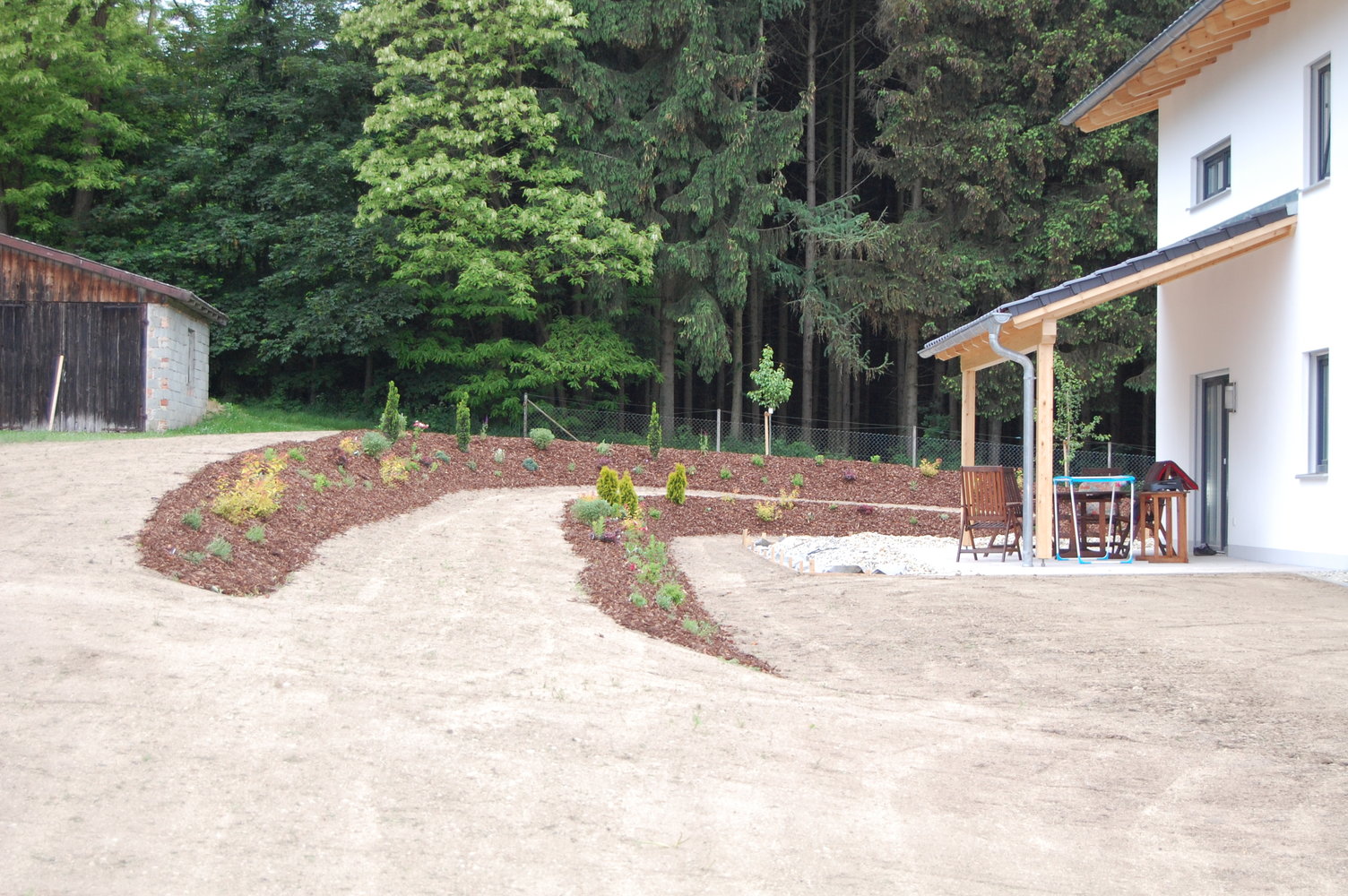

Zu meiner Secvest FUAA50000 suche ich einen passenden Außenbewegungsmelder. Er müsste nicht zwingend von Abus sein, habe aber aufgrund meines Geländes (Garten) eine gesonderte Herausforderung.
Ich möchte den BW auf der Terasse montieren, 5 meter von der Terasse weg steigt das Gelände ca. 1m hoch an (also eine Art Stufe auf ca. 25m Länge umlaufend ums Haus auf 2 Seiten) nach 2 weiteren Metern steigt das Gelände nochmal 1,5m an, wieder eine Art Stufe umalaufend. Bedeutet also, mein Haus liegt tiefer als der umliegende Garten. Nun habe ich selbst auch noch eine Katze und habe beim Abus Melder FUBW50021 nachgelesen, dass er als "tierimmun" montiert werden kann auf einer Höhe von ca. 1,50 Meter (tiere die dann unter der 1,5M Grenze sich bewegen werden wohl nicht erkannt.
Wenn ich den Melder auf 1,5m Höhe montieren würde, würde er aber genau auf die erste Ebene (siehe Beschreibung oben) jegliche Bewegung von kleinen Tieren wahrnehmen, z. B. meiner Katze. Ich müsste also auf ca. 2,5 Meter montieren, um die Gelände Höhenunterschiede auszugleichen. Aber dann erwischt der BW z. B. wieder jedes Kleintier, meine Katze, das auf der obersten Ebene sich bewegt?!
Gibt es eine praktikable Lösung aus eurer Sicht?

Was ich generell damit bezwecken möchte, ist für mich als Bewohner, Grundstückseigentümer, Ehemann und Familienvater realativ einfach.
Meine Terassen liegen von der Straße her fast unsehbar, auf zwei Hausseiten habe ich wenige Meter Abstand zum Wald. Ich möchte damit einen Alarm / Voralarm bekommen, wenn sich jemand unbefugt auf der Terasse aufhält, bevor er sich an der Terassentüre zu schaffen macht (welche ebenfalls über Funk an die Abus gekoppelt ist).
Ich finde einfach, zwei Terassentüren, kaum einsehbar von der Straße mit jeweils 2 Elementen a 1m breite auf 2m höhe sind "einladend" - das möchte ich gerne eindämmen, unterbinden.
Ein Bild von der Terasse, vom Grundstück folgt abends.
Mein Idee war, den BW unterm Terassendach anzubringen, somit könnte ich die Sonneneinstrahlung minimieren und Regen / Schnee ganz auschlíeßen.
14-04-2017, 22:16
RE: Außenbewegungsmelder
Sorry für die Verzögerung..
Anbei ein Bild zur besseren Darstellung und zum Einblick in das unterschiedlich hohe Gelände.
Überwachen möchte ich gerne den Bereich außerhalb der Terasse, den Bereich der auf dem Bild braun / grau ist auf der unteren Ebene vor der Terassentüre. Mittlerweile ist das unser Rasen. Gerne auch den Rasen auf der mittleren Ebene.
Hier hat niemand was zu suchen, außer meiner Katze :-)

Im Sinne eines fehlalarmfreien Betriebs der Außenbewegungsmelder würde ich auf die Überwachung des ansteigenden Bereiches verzichten (u.a. wegen der Bepflanzung). Empfehlung von mir ist die Überwachung der unmittelbar an das Haus grenzenden Perimeterzone (bitte mit zu den Anforderungen passenden Meldern - z.B. aus dem Portfolio von OPTEX).
Bei der Projektierung aber unbedingt die Installationsanleitungen beachten!
Gruß Banane
