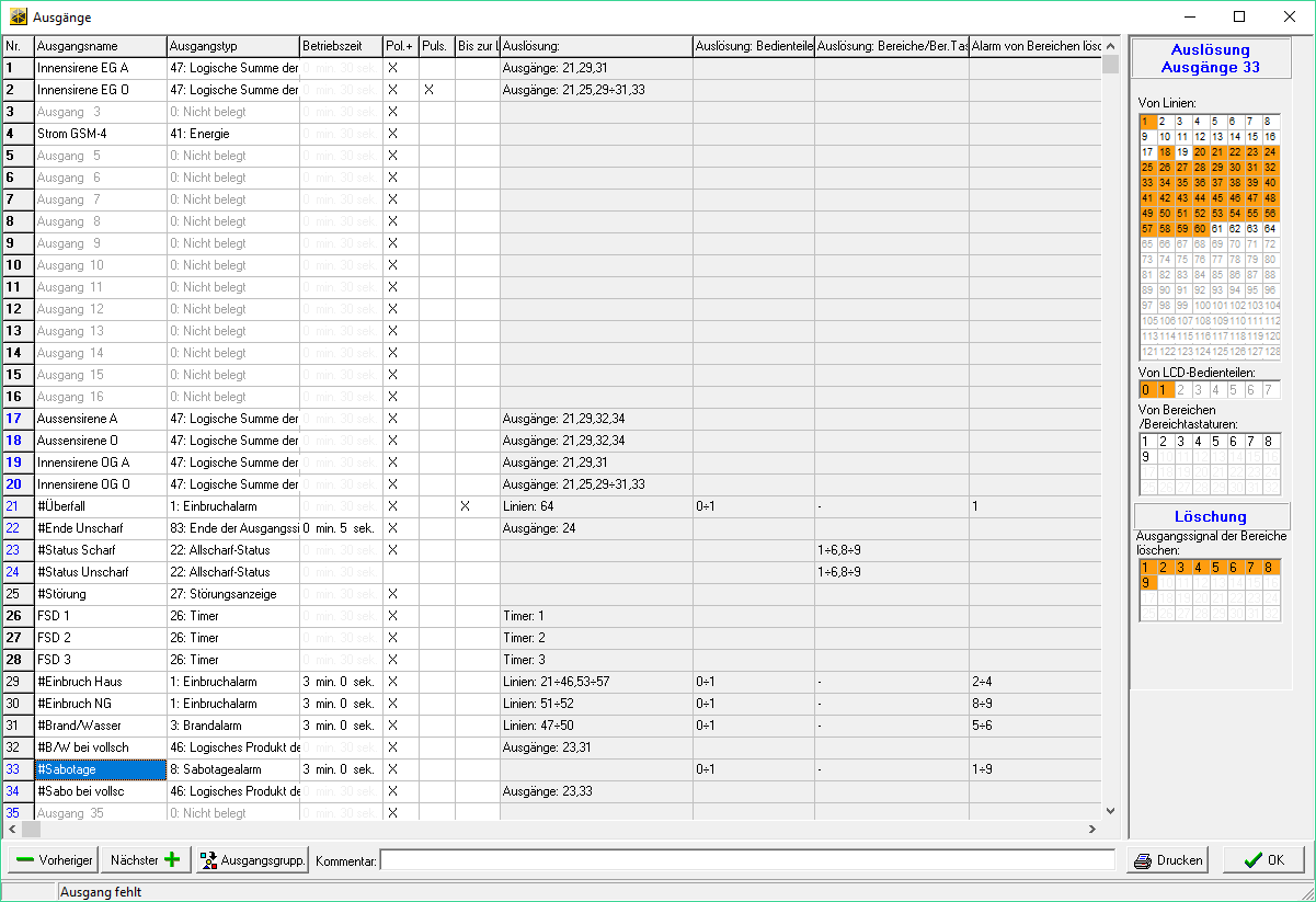

Ich schon wieder...
Anbei mal meine Konfiguration des Sabotagealarms (Ausgang 33). Was mich etwas stutzig macht ist, dass in der Spalte "Auslösung: Ausgänge" keine Ausgänge angezeigt werden, obwohl welche ausgewählt sind (s. rechts oben).
Programm- oder Programmierfehler?
12-04-2017, 18:49
RE: Funktionsweise Sabotagealarm
der Saboausgang liegt auf Ausgang 33. Auslösend sind die LINIEN und Bereiche. Alles richtig...
12-04-2017, 20:41
Sorry, meinte natürlich auch Linien, nicht Ausgänge ;-)
Also ein Programmfehler, dass bei Ausgang 33 in der ersten grauen Spalte "Auslösung Linien" nichts angezeigt wird?
13-04-2017, 06:29
Ah... jetzt...ja
stimmt, das ist wohl ein Anzeigefehler. Relevant sind die aktiven und inaktiven Linien rechts in dem Feld.

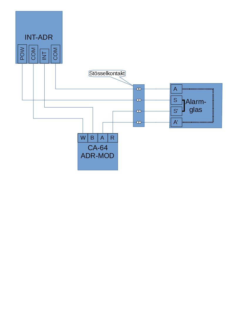

Kann man Sabotageschleifen eigentlich auch Sperren, sodass kein Alarm ausgeloest wird ... insbesondere geht es mir um das 2EOL Konstrukt mit dem CA-64 ADR-MOD.
Hintergrund: Wir werden ja Alarmglas bekommen und bei den Hebeschiebetueren werde ich mittels Stoesselkontakt die Glasbruchmelder einbinden ... also Alarmglasschleife -> Stoesselkontakt -> CA-64 ADR-MOD
Die Stoesselkontakte sind 4-Polig und auch die Alarmglasschleife bietet 4-Pole an, also zwei fuer die Schleife selber und 2 als Sabotage-Anschluesse ...
Dank & Gruesse
efes
