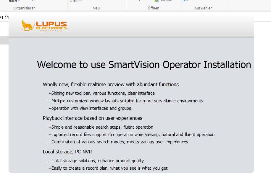

Ich versuche seit Tagen auf meinem Laptop mit Win 10 64 Bit und Avira Virenschutz die Lupus Smartvision zu installieren.
Es kommt das Anfangsbild (siehe Anhang) und dann hängt die Sache..
Vielleicht kann mir einer helfen wäre echt super.

Hab den Fehler dank Lupus Hotline gefunden.
Hätte man auch selbst draufkommen können.
Es darf keine Vergrößerung der Desktop Schriftgröße eingeschaltet sein sonst werden die Button für weiter nicht mehr angezeigt.
Kleiner Fehler große Wirkung
Aber was mich jetzt echt ärgert ist das sich zwar die LE 201 aber nicht die LE 200 einbinden lassen....somit wieder keine Möglichkeit alle Kameras auf einmal zu sehen.
