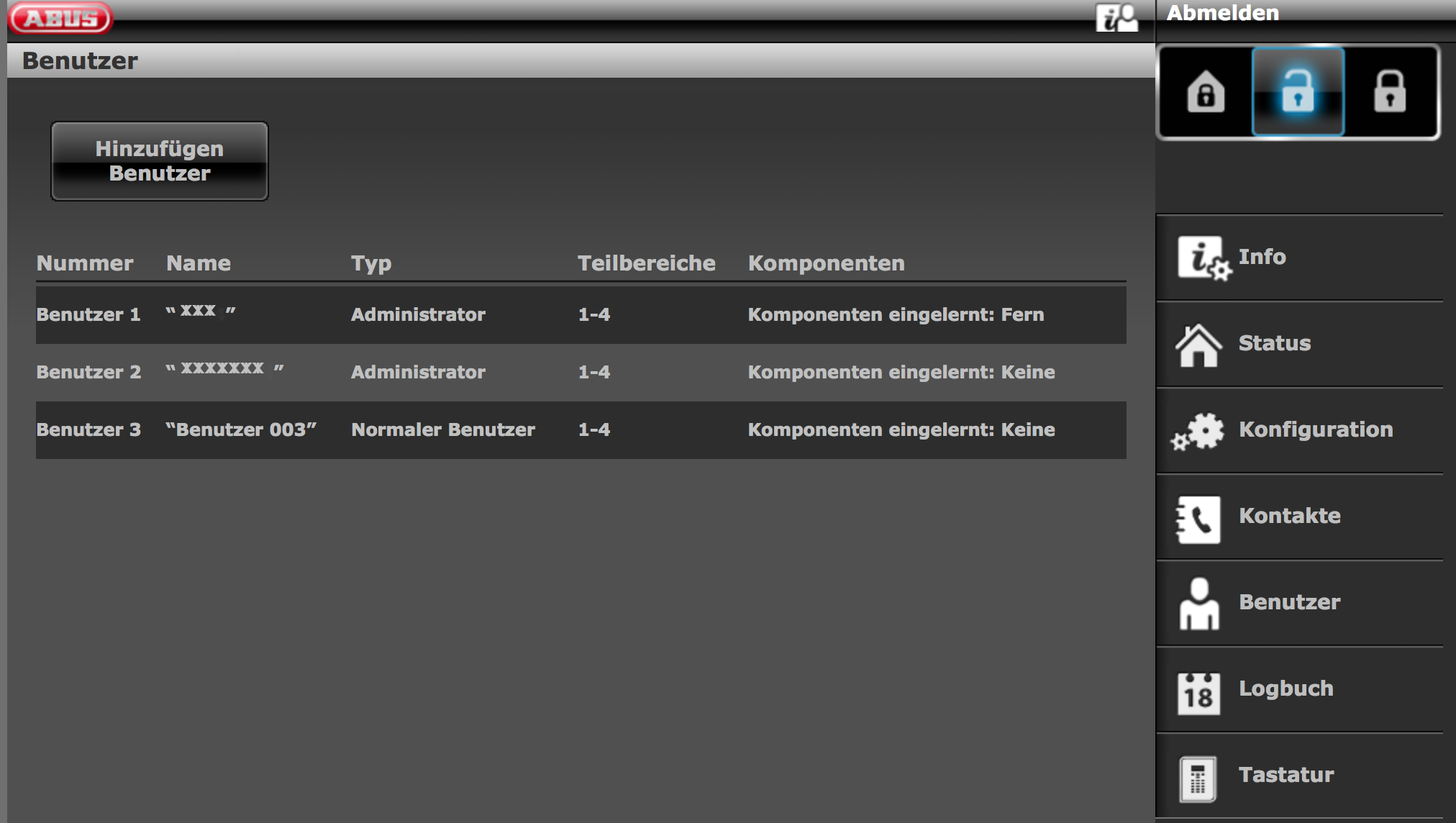

ich habe mir vor geraumer Zeit eine Secvest-Anlage von einem Fachdienstleister einbauen lassen. Nun habe ich eine kleine Frage zum Batterietausch in einem Fensterkontakt.
In meinem System gibt es 3 Benutzereinträge:
Benutzer 1: Administrator mit Zugangscode (Ich)
Benutzer 2: Da steht nur der Name des Dienstleisters ohne irgendeinen Code
Benutzer 3: Normaler Benutzer (Familie)
siehe Bild
Welcher wäre denn jetzt der Errichter, so das ich alleine ohne Probleme die Batterie tauschen kann ??

Keiner von denen.
Der Errichter ist kein Benutzer.
Als Benutzer kannst du nicht die Errichterdetails (Name bzw. Code) einsehen oder verändern.
Bitte wende dich an deinen Errichter der dir die Anlage eingebaut hat.
