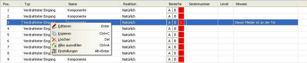

Die Melder kannst du wärend der Installation einfach so stehen lassen wie sie sind,. Die werden alle als DEL ausgeliefert. Möchtest du sie auf Sofortalarm haben, brauchst du einfach nur die Reaktion in der KOMPONENTEN Einstellung auf SOFORT setzen. Damit hast du auch gleichzeitig deine Dokumentation.
Auch wenn das nun ein platter Tipp ist Cool, die Software bietet viele Möglichekeiten Informationen zu den Meldern oder zur Zentrale zu hinterlegen.
Nutze diese. So stellst du sicher das du schnell an die Informationen kommst.

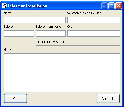

Hallo Rookie,
Zitat:schon gar nicht wenn ohnehin eine Errichtersoftware existiert.
Du musst das ja auch nicht handschriftlich machen.
In der Software gibt es viele HINWEIS Felder die du mit Informationen eintragen kannst.
