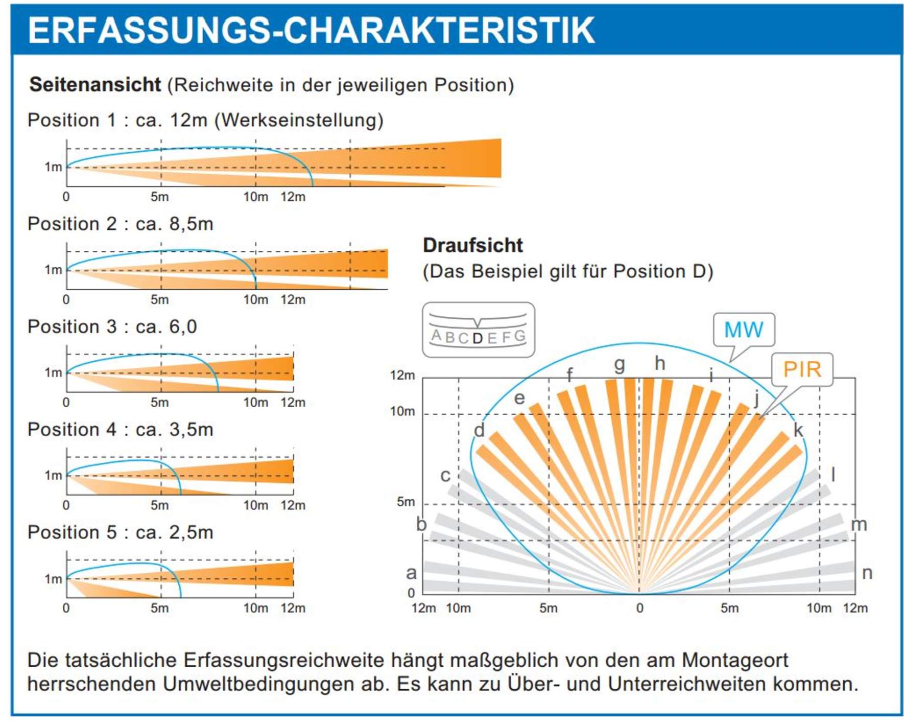

08-08-2017, 16:12
RE: Bewegungsmelder für den Hof
(08-08-2017 10:57)Fredilus schrieb:  Jetzt noch eine Frage zum Bewegungsmelder.
Habe gelesen, dass das Gerät auf Wärme geht. Wie verhält
Sich denn der bewegungsmelder bei Temperaturen über 35-40 Grad?
Schlägt er dann ständig Alarm?
Ich betreibe das gute Stück seit geraumer Zeit im Garten - auch bei hochsommerlichen Temperaturen und in der Nacht. Bisher nicht ein einziger Fehlalarm. Die Melder sind sehr robust und reagieren nicht auf eine einzelne Wärmequelle oder Sonneneinstrahlung. Eine Auslösung erfolgt nur, wenn mehrere Bereiche gleichzeitig ausgelöst werden. Das passiert nicht bei Nachbars Katze, nicht durch Sonneneinstrahlung und auch nicht durch Reflektionen von einem Planschbecken.
