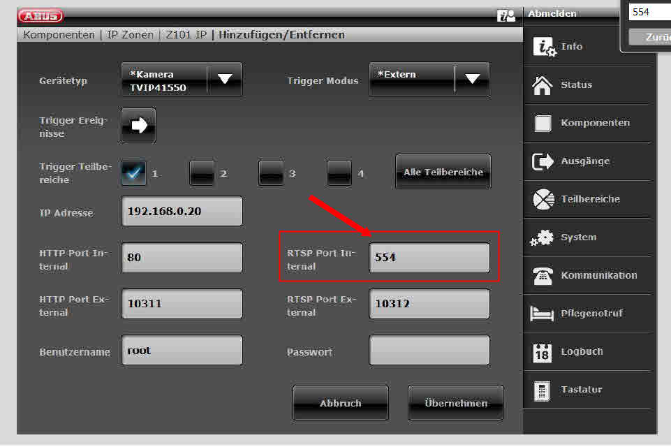

Ich habe mal eben die Errichter-Anleitung kurz durchsucht nach Port 554.
Die Secvest nutzt diesen Port schon und zwar als "RTSP Port Internal" für Kameras.
FINA sagte ja, das du diesen Port mal auf 1554 konfigurieren solltest.
Der Hintergund ist, das sich die Secvest dann nicht angesprochen fühlt,
sofern der Mediareceiver hier die Anlage mit Anfragen bombadieren sollte.
Ich hab da mal ein Bild angehangen, wo das zu finden sein sollte.
Steht auf S. 41 der Anleitung.
https://www.abus.com/var/ImagesPIM/d1100..._08_03.pdf
Bin mir jetzt aber nicht sicher ob das nur dann relevant ist, wenn man auch eine Kamera hat.
Wenn nicht müsste FINA mal sagen wo man das noch einstellen sollte.
Mit 4443 ist das Webportal gemeint und um das geht es ja nicht.
Gruß Christian
