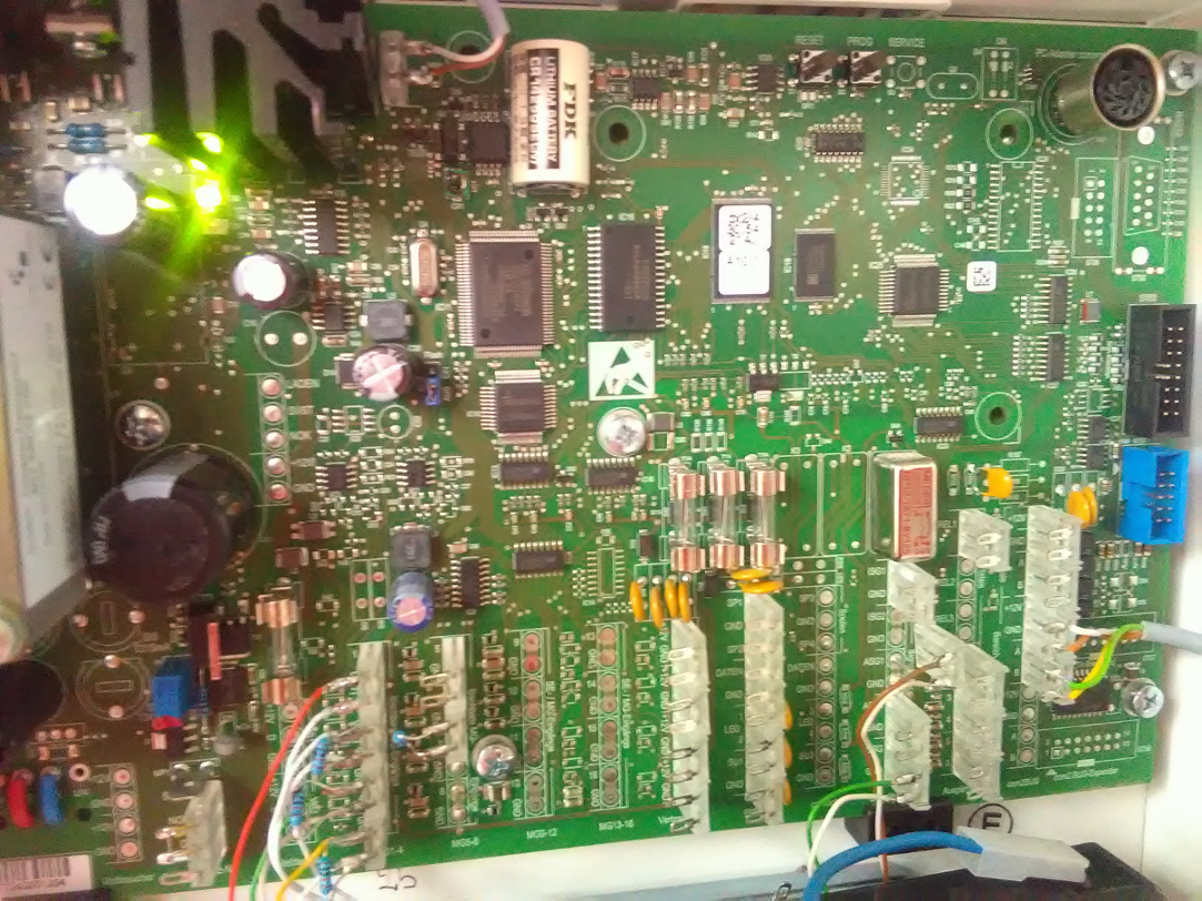

Ich bin Lehrling und habe heute mit einem Kollegen eine Alarmanlage gebaut.
Die Anlage macht nur nicht was wir gern hätten...
Es handelt sich um eine Complex 80 mit BT 400.
Angeschlossen werden 3 Magnetkontakte und ein Optisch/Akustischer Signalgeber.
Fehlerbild:
Die Anlage zeigt das Gegenteil von dem an, was tatsächlich der Fall ist.
Tor offen - BT keine Meldung
Tor geschlossen - BT Tor offen
Es wurden die Meldegruppen 1-4 verwendet, wobei diese vorkonfiguriert sind.
1. sabo (haben wir übernommen)
2. Feuer
3. Überfall
4. Einbruch
Die Parametrierung der Eingänge ist allerdings auch geändert worden.
Wir haben 10k Ohm über den MG eingelötet.
Es wurden alle Leitungen gemessen und alle Abstände zu MK geprüft.
MG Eingänge wurden getauscht und die Probleme bleiben.
Ich habe weder ein Dipschalter hierzu noch ein Mäuseklavier,
das Errichtermenu schweigt sich aus und bei der Software kann man
nicht einmal Kundendaten hinterlegen.
Die Anleitung spuckt nichts aus und alles was ich im Netz gefunden habe,
bezieht sich auf eine andere Anlage und die Ausgänge.
Hier geht es allerdings nur um die Eingänge, der O/ASG macht keine Probleme.
Ich freue mich über Anregungen

Die Widerstände sind falsch angebracht, die müssen vermutlich in Reihe liegen zu den Kontakten.
Wenn es die üblichen NO-Kontakte sind, dann hast du bei geschlossener Linie einen Kurzschluss und die Anlage sieht ~0 Ohm, wenn die Kontakte offen sind, sieht die Anlage 10k.
Pack die Widerstände in Reihe mit den Kontakten und nicht parallel, wie es jetzt ist

Sehr gut!
Vielen Dank.
Das erklärt auch wieso wir mit der Sabotage keine Probleme hatten. Da ist der Widerstand im Signalgeber und der ist laut Datenblatt
https://inkovideo.de/download/alarmsyste...PRINT).pdf
in Reihe.
Hast mir echt geholfen.
