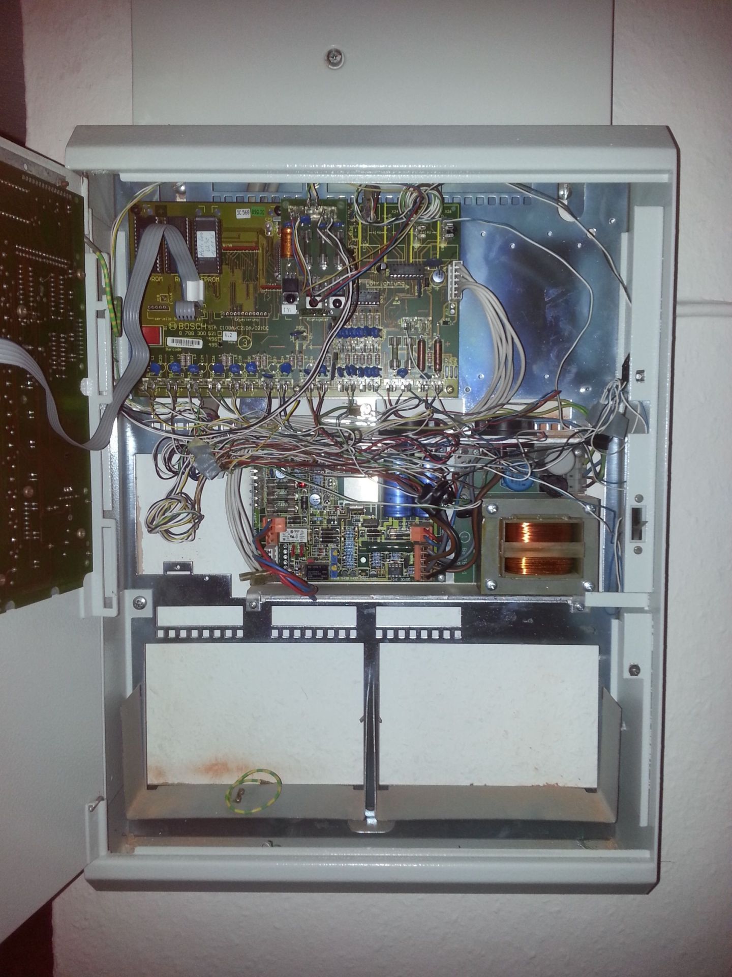

nachdem ich nun länglich gegoogelt habe, stoße ich immer wieder auf dieses Forum... ![]() Meine Frage als Neuling: Wir haben vom Vor-Vor-Vormieter eine alte Bosch Alarmanlage übernommen, mit diversen Bewegungsmeldern, Türkontakten, Sirene usw. - alles komplett installiert - für mich Technik-Fan ein schöner Schatz. Der direkte Vormieter meinte, er hätte die nie Anlage benutzt, er weiß auch nicht wie sie funktioniert. Nun - ich möchte die Anlage gerne nutzen, wäre doch zu schade!! Aaaber - welcher Typ ist es? Wie funktioniert sie? Ich füge ein paar Bilder anbei, vielleicht kann mir jemand sagen, welcher Typ es ist, damit ich dafür eine Anleitung oder Codierungsplan oder ähnliches suchen kann. Auf der Platine stehen Dinge wie: BOSCH SIA C108A/C210A/C210C Darunter: 8 788 30 521 / 496 / 495 Gibt sogar ein EPROM auf der Platine, beschriftet mit: Multi Liner V2.3c - vom 16.1.96 ![]() Herzlichen Dank vorab! M. |

Ist ne Bosch Multiliner. Problem bei der Sache: Bosch mag keine Außenstehende und gibt denen daher keine Informationen.

Die untere Platine ist die Stromversorgung, sieht man schon am Layout der Platine. Die obere ist die Meldeplatine. Oben sind von links nach rechts 8 Eingänge für die Meldelinien. Danach kommen die 2 Bewegungsmelder . Danach kommen die 2 Sirenen. Die Signaleingänge , dort stehen die blauen Kondensatoren parallel zum Lötpunkt. Oben wo die Dioden sind, ist die Spannungsversorgung für die Sirenen . Also wenn ich die Anlage so vorfinden würde. Vorher alle Geber , Kontakte öffnen und oder überprüfen. Ob die ggf. eine zusätzliche Spannungsversorgung von der unteren Platine haben, kann ich auf dem Foto nicht erkennen. Es kann noch sein , das man Widerstände an den Kontakten austauschen muß, also vorher den Scheifenwiderstand der Meldelinien messen. Die aufgelegten Adern so paarweise kennzeichnen, die gehören zusammen. Dann den ganzen Mist demontieren,. Die Amax 3000 oder Amax 2100 die hat 2 Bewegungsmelder und ein Bedienfeld kaufen. Die bekommt man für 259€. Die Einspeisung, 230V , die Sirenen , Telefonkabel und die Kabel der Melder. Mehr ist nicht. Die Adern die noch frei im Kasten liegen kann man vergessen, auch die Adern die zwischen den Platinen hin und hergehen, benötigt man nicht mehr. Kabel bisschen markieren, alte Anlage abbauen , neue anbauen. 230 V anschließen Verbindung Bedienfeld zur Anlage 4 Adern. Telefon auflegen 2 Adern. Sirenen 2x2 Adern . Dann alle Meldekabel durch messen , müssen bei geschlossen Kontakten 2,2 k Ohm haben. Oder offen 4,4 k Ohm. Nur der Ausgangsstrom für die Sirenen ist bei der Amax 2100 auf 500mA begrenzt , bei Leistungsstarken Sirenen muß man ein Relais setzen. Wenn Sie ein wenig Ahnung von Elektronik haben ist der Umbau an einem Samstag erledigt. Arbeiten an der 230V Versorgungsspannung nur durch Fachpersonal durchführen lassen . |

Die Anzeigen in der Tür wurden im gewissen Rahmen programmiert.
Die Zuordnung kann man nur aus der Bedienungsanleitung erfahren. Aber es muss noch irgendwo ein Bedienfeld sein um die Alarmanlage scharf zu schalten. Oder es wurde durch Schlüssel bedient. Aber Sie werden nicht die Anlage in Betrieb nehmen können, da ist diese EPROM . Ohne das richtige Passwort ( Besteht aus 8 Zahlen) , oder einem EPROM Brenner mit der passenden Software, die ist aber schon 15 Jahre veraltet und die verwendete Programmiersprache siehe https://de.wikipedia.org/wiki/Geschichte...ersprachen Ist da nichts zu machen. Die Techniker , die heute noch diese alten EPROM ś programmieren können sind gefragte Leute. Siehe : https://www.heise.de/newsticker/meldung/...95675.html Dort wurden noch die Steuerungsbefehle auf diese Weise erteilt. Reis die Anlage raus, frag hier im Forum nach Anlagen die deinen Vorstellungen entsprechen, es gibt nicht nur die Bosch sondern auch andere bedienerfreundliche Anlagen. Bei der vorhandenen Technik und Kabelwegen wird das sehr preiswert. |

Ja, das mit dem Einschalten könnte irgendwann ein Problem werden. Es gibt noch eine externe Box mit einem Schlüsselschalter - die Box befindet sich außen am Gebäude, also offenbar, um die Anlage scharfzuschalten. Abreißen und eine neue Anlage hinsetzen kommt für mich eigentlich nicht infrage, da ich die Anlage nicht wirklich benötige, sondern sie als Lern- und Bastel-Objekt betrachte, die mir ja vom Vor-Vor-VorGänger indirekt geschenkt wurde. Mein aktuell größtes Problem ist, dass die Anlage, sobald sie Strom bekommt, auf Sabotage geht und ich nicht weiß, wie ich das abschalten kann. Wahrscheinlich müsste ich die Linien wieder richtig anschließen - habe ja derzeit alles abgezogen... |

Da würde ich eher auf Varistoren tippen." Zitat LZ 461 Kondensatoren baut man ein, wenn man verhindern will, dass eine Magnetfeldänderung jedes mal durch die Meldelinie auslöst, weil die Spannung zusammen bricht oder steigt. Die Meldelinien arbeiten mit einem Konstantstromquelle. Da bleibt die Spannung am Karteneingang für einige Millisekunden anstehen. Dies ist logisch, weil der Karteneingang der Bosch vier Spannungen als Ereignisse verarbeitet, 0-3V Sabotage Kurzschluß Kabel 4-5V zu Meldung 8-9V auf Meldung 10-12V Sabotage Kabel abgeschritten offen Varistoren nimmt man, wenn man mit Überspannung rechnet. Es ist richtig, dort sind Varistoren eingebaut,diese sind aber nicht in den Schaltplänen eingezeichnet. Entschuldigung für die falsche Information. |

Wenn alles angeklemmt ist was bringt sie für ne sabbo Meldung?
08-01-2018, 11:00
RE: Typbestimmung unbekannte Alarmanlage
Piept ununterbrochen und die LED "Sabotage" leuchtet.
09-01-2018, 12:49
wenn die eigentliche Sabotagelinie in Ordnung ist, dann musst Du die Blockschlosslinie (also Schlüsselschalter oder so) und die Signalgeber- (Sirenen/Blitzleuchte) Ausgänge prüfen. Diese sind auch widerstandsüberwacht und lösen bei abweichenden Werten Sabotagealarm aus. Oder Du hast ganz einfach den Deckelkontakt offen?! ![]() Grüße ToWo |
09-01-2018, 23:42
Dir fehlen auch die Akkus ist auch schon ne Störung
