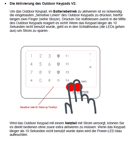

ich habe mir zu meiner XT2Plus Anlage ein Outdoor Keypad zugelegt. Ich habe es an die Zentrale angemeldet. Bis dahin kein Problem.
Der Aktivierungsbutton der Tastatur (Oben rechts) hat ein Touch-Problem. Manchmal gibt es eine sofortige Reaktion (Button leuchtet blau), aber meistens ist keine oder sehr verspätete Reaktion.
Ist das Keypad jetzt kaputt, oder mache ich etwas falsch?

Es ist ein bekanntes Problem. Das Outdoor Keypad reagiert bei reinem Batteriebetrieb sehr träge. Insbesondere das Aufwecken aus dem Standby funktioniert, wie bereits von dir beschrieben, sehr unzuverlässig. Abhilfe kann durch Anschluss des beiliegenden 12V DC Netzteils geschaffen werden. Es ist im Anschluss nicht nur dauerhaft eingeschaltet, es funktioniert auch wesentlich präziser.

dieses Problem wurde bereits vor einiger Zeit behoben. Bitte beachten Sie hierzu die Hinweise aus dem Handbuch (Bild anbei).

Vielen Dank für die Hilfe. Jetzt passt es Smile
