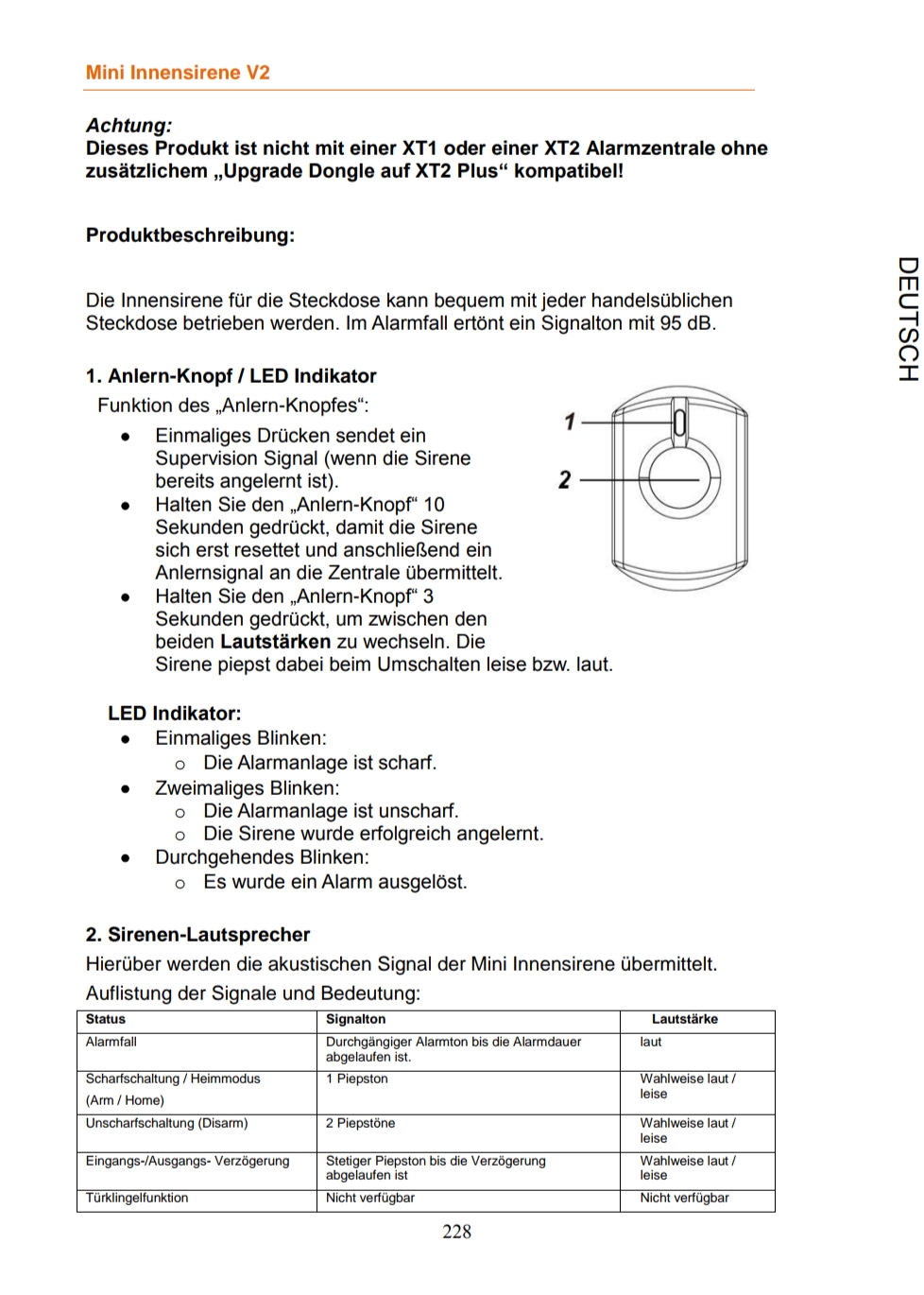

31-12-2017, 15:30
RE: Lupusec Mini Innensirene V2 - gaaaaaanz komisch
wenn man im aktuellen Handbuch oder in der beigelegten Bedienungsanleitung nachguckt steht es da schwarz auf weiß dass es bei der Mini Innensirene V2 keine Türklingelfunktion gibt.
Ich mache gleich ein Screenshot
Auf der Seite 228 ganz unten

Ich habe heute eine neue Mini-Innensirene installiert und sie signalisiert leider die Türklingel, obwohl es anderes im Handbuch beschrieben ist. Dies ist für mich sehr lästig, da sie im ganzen Treppenhaus hörbar ist.
Eine Rückfrage beim Lupus-Support ergab, dass es tatsächlich so ist und die Türklingel mit der aktuellen Firmware auf der Mini-Sirene signalisiert wird.
Es bestehe zur Zeit keine Möglichkeit, die Türklingel abzuschalten, man arbeite an einer Lösung.
