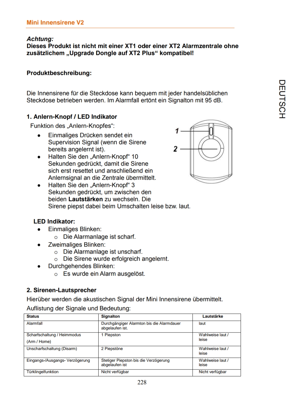

31-12-2017, 14:30
RE: Lupusec Mini Innensirene V2 - gaaaaaanz komisch
wenn man im aktuellen Handbuch oder in der beigelegten Bedienungsanleitung nachguckt steht es da schwarz auf weiß dass es bei der Mini Innensirene V2 keine Türklingelfunktion gibt.
Ich mache gleich ein Screenshot
Auf der Seite 228 ganz unten
