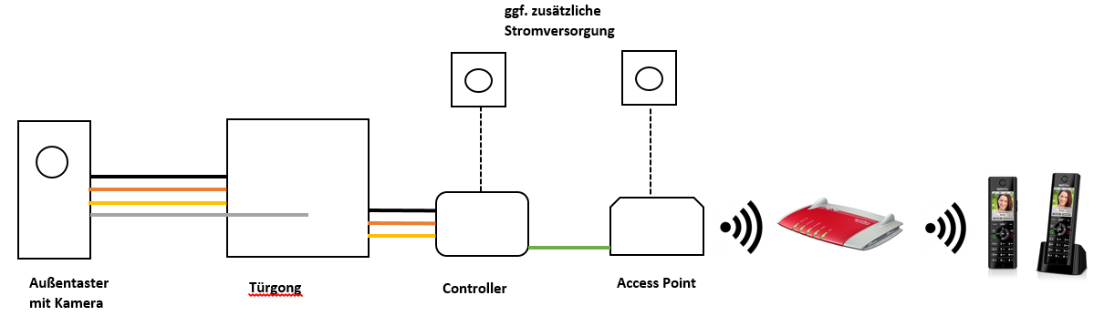

Ich weiß das Kabel besser ist als Funk, aber es wird wohl nicht ohne gehen. Die Außenstation hängt im Türeingang und der Gong innen über der Tür. Nur zwischen dieser Strecke verlaufen die vier Drähte. Wenn ich also einen LAN Controller neben dem Gong anbringe, müsste ich von dort per Kabel zum Router. Luftlinie sind das nur zwei Meter, aber den Kabelkanal in die Wand zu flexen, wäre ein enormer Aufwand und Aufputzleitung möchte ich nicht. Ich habe im Bereich des Gongs super WLAN Empfang und auch bisher (habe noch drei weitere Kameras rund ums Haus, alle im WLAN) läuft das völlig problemlos. Ich habe mal ganz fix in Word aufgemalt, wie ich mir das vorstelle und hier mit angehängt. Von der Außenstation gehen vier Kabel (weiß, schwar, rot, gelb) bis zum Gong. Aber nur das weiße ist in dem bisherigen Klingeltaster angeschlossen und auch im Gong. Die anderen hängen da nur rum. Vom Gong würde ich mit den nicht benutzten Kabeln (natürlich nur die, die auch in der Außeneinheit angeschlossen sind) in den Controller gehen. Zum Beispiel in so einen: https://www.megateh.eu/products/2-wire-i...controller Der ha ja nun einen LAN Ausgang. Da ich kein Kabel verlegen kann, würde ich da einen Access Point o. ä. ansetzen. Z. B. diesen hier: https://www.amazon.de/TP-Link-TL-WA801ND...B004UBU8IE Von dort hätte ich dann die WLAN Verbindung zu Router und der weiter zu den DECT Telefonen. Mehr möchte ich eigentlich gar nicht... sieht eigentlich ganz einfach aus, aber ich bekomme nirgendwo eine Rückmeldung ob das geht oder Sinn macht... geschweige noch, dass es schonmal jemand ausprobiert hätte. Hinzu käme noch die Frage, wie (also welche Kabel wo) angeschlossen werden müssten und wie das in meiner FritzBox angezeigt wird. Auch was die Komponenten angeht, bin ich noch völlig offen. Wer also eine Idee oder Empfehlungen oder Verbesserung hat, bitte her damit! Was diese Thematik angeht, bin ich leider ein ziemlicher Laie... Gruß und Dank! |

dein Denkfehler liegt bei der Stromversorgung.
Dein aktueller Klingeltaster wird von einem Klingeltrafo zum Gong geschaltet. hier wird der Kontakt zum Auslösen hergenommen. somit ist deine Anbindung nicht möglich, du musst einen Ausgang auf dein Bestandssystem schalten lassen, dann wird das funktionieren. Diesen Ausgang schaltet der Systemmonitor. Alternativ gibts neu noch das: VGEFAH*VTH52D und die Klingelstation VGEFAH*VTO21W Der Altgong ist dann aber wieder aussen vor. Wahre Männer lesen keine Bedienungsanleitung! Erfahrung ist eine nützliche Sache. Leider macht man sie immer erst kurz nachdem man sie brauchte. (Goethe) |

So... Kommando zurück... ich habe heute mal die ganze Türklingel Anlage auseinander geschraubt. Bin davon ausgegangen, dass der bisherige Controller irgendwo beim Gong sein muss. Nachdem ich das alles auseinander gebaut hatte, habe ich festgestellt, dass er da nicht. Daraufhin habe ich mal den Sicherungskasten auseinander genommen und hinter die Blenden geschaut... und siehe da... ich habe den Klingeltrafo im Sicherungskasten (wo er auch eigentlich hingehört... aber er war dort versteckt hinter einer Blende). Das macht die Sache nun wesentlich einfacher. Im Raum mit dem Sicherungskasten habe ich zwar noch kein LAN, allerdings Leerohre und es ist für Sommer eh geplant, in einige Räume LAN Kabel zu legen. Dann schließe ich den Raum einfach mit an. Dann müsste ich meinem Verständnis nach nur noch den Trafo im Sicherungskasten gegen einen solchen http://www.controlex.eu/shop/Dahua-VTNC3...Draht.html tauschen und ein LAN Kabel aus dem Sicherungskasten raus, in den dafür geschaffenen Anschluss legen. Auf die Weise wäre die Klingel per LAN an den Router angeschlossen und ich spare mir das WLAN. Liege ich da richtig, oder habe ich einen Denkfehler? Ich bin selbstverständlich weiterhin für Anregungen und Verbesserungen sowie Komponenten-Vorschläge sehr offen! Theoretisch sollte es doch dann so funktionieren, wie hier beschrieben: http://www.alarmforum.de/Thread-Hervorra...5#pid82905 oder? |
