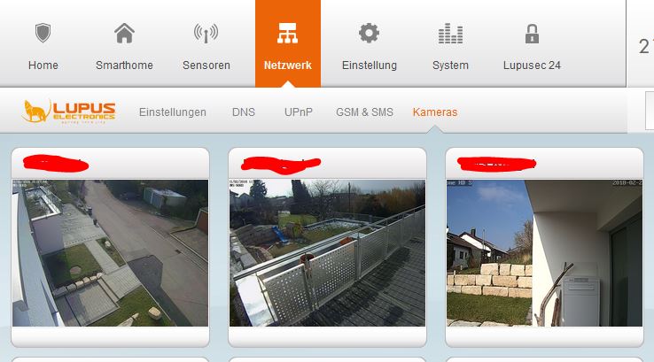

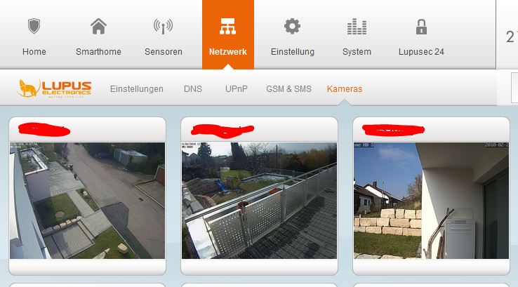

Hallo Borni,
bei mir laufen alle Kameras nur mit dem Firefox, in IE oder Chrome bekomme ich kein Bild. Anbei ein String meiner UP-Cams: http://user:passwort@IP:Port/cgi-bin/CGIProxy.fcgi?cmd=snapPicture2&usr=user&pwd=passwort& Gruß Francisco |
