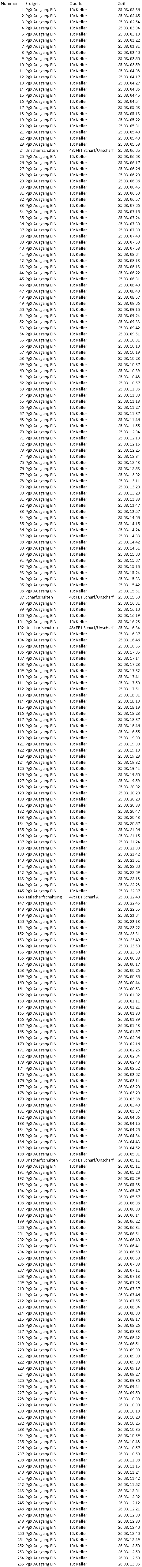

Update:
Heute war ich wieder bei der Anlage und habe mir wieder den Ereignisspeicher angesehen. Ich hatte ja den JA-83P im Keller als "Bedienung PG" eingestellt, sodaß er keine Alarme mehr erzeugt sondern nur Einträge im Ereignisspeicher macht. Folgendes war im Ereignisspeicher eingetragen: "Nummer";"Ereignis";"Quelle";"Zeit" "1";"PgX Ausgang EIN";"10: Keller";"25.03. 02:36" "2";"PgX Ausgang EIN";"10: Keller";"25.03. 02:45" "3";"PgX Ausgang EIN";"10: Keller";"25.03. 02:54" "4";"PgX Ausgang EIN";"10: Keller";"25.03. 03:04" "5";"PgX Ausgang EIN";"10: Keller";"25.03. 03:13" "6";"PgX Ausgang EIN";"10: Keller";"25.03. 03:22" "7";"PgX Ausgang EIN";"10: Keller";"25.03. 03:31" "8";"PgX Ausgang EIN";"10: Keller";"25.03. 03:40" "9";"PgX Ausgang EIN";"10: Keller";"25.03. 03:50" "10";"PgX Ausgang EIN";"10: Keller";"25.03. 03:59" "11";"PgX Ausgang EIN";"10: Keller";"25.03. 04:08" "12";"PgX Ausgang EIN";"10: Keller";"25.03. 04:17" "13";"PgX Ausgang EIN";"10: Keller";"25.03. 04:27" "14";"PgX Ausgang EIN";"10: Keller";"25.03. 04:36" "15";"PgX Ausgang EIN";"10: Keller";"25.03. 04:45" "16";"PgX Ausgang EIN";"10: Keller";"25.03. 04:54" "17";"PgX Ausgang EIN";"10: Keller";"25.03. 05:03" "18";"PgX Ausgang EIN";"10: Keller";"25.03. 05:13" "19";"PgX Ausgang EIN";"10: Keller";"25.03. 05:22" "20";"PgX Ausgang EIN";"10: Keller";"25.03. 05:31" "21";"PgX Ausgang EIN";"10: Keller";"25.03. 05:40" "22";"PgX Ausgang EIN";"10: Keller";"25.03. 05:49" "23";"PgX Ausgang EIN";"10: Keller";"25.03. 05:59" "24";"Unscharfschalten";"48: FB1 Scharf/Unscharf";"25.03. 06:05" Der BWM in Keller hat also alle ca. 10Minuten eine Bewegung detektiert und hätte Nachts einen Alarm ausgelöst. Durch die vielen Einträge des BWM im Keller reichte der Ereignisspeicher nur 1 Tag zurück. Ich habe dann den BWM geöffnet und inspiziert, er war innen super sauber und es waren keine Anzeichen von Insekten oä zu erkennen. Ich habe daraufhin den Dip-Switch des JA-83P auf high gestellt, um die Empfindlichkeit zu senken, jedoch hat der BWM trotzdem innerhalb einer kurzen Beobachtungszeit von ca. 1h wieder eine Bewegung gemeldet. Frage: Hat jemand von euch schon einmal so ein Verhalten bei einem BWM gesehen? Liegt hier ein Defekt vor? Das System hat mehrere JA-83Ps, ich könnte den vom Keller testhalber mit einem anderen tauschen, dann würde ich sehen ob die Fehllarme vom Melder oder von der Umgebung kommen würden. Leider hatte ich mein Multimeter nicht mit und konnte so nicht die Batteriespannung messen. Der Melder selbst hat aber keine schwache Batterie gemeldet. mfg Sektionschef Abus Terxon SX+SG1800+BW8010+Monacour AS362 Jablotron Oasis80(JA-84)+JA-83M+JA-83P+JA-80PB+JA-81F+JA-80L Instar IN-5907HD |

RE: unerklärlicher (Fehl)Alarm
Hallo, dieses Phänomen ist bei der Oasis leider normal. Ich hatte das selbst mit Funk Melder (egal welche) beobachten können. Dieser Eintrag kommt von der 9 minütigen Status Übertragung von den Meldern an die Zentrale. Ich hatte mal was versucht mit Funk Aussenmeldern, die bei Bewegung einen pg Ausgang schalten sollten. Ergebnis war eine Schaltung des pg alle 9 Minuten. Habe das auch mit einem ja-81m getestet, gleiches Problem.

Verstehe nicht ganz den logischen Zusammenhang in Bezug auf die Batterie.
Die 9 min Kontrolle ist doch immer unabhängig von dem, was du in der Zentrale als Reaktion eingestellt hast. Da wird doch nicht mehr oder weniger verbraucht oder was meintest du hier genau? Das Problem mit der Reaktion PG bei den Meldern ist, dass die Zentrale den Kontrollruf der Melder als PG-Reaktion auswertet. Scheint mir hier ein Bug zu sein, weil es ja so keinen wirklichen Sinn macht. Wusste ich aber bis vor kurzem auch nicht, dass die Anlage so darauf reagiert. Hab auch mal hin und her überlegt wie man sowas ohne Alarmauslösung abfangen kann aber bin da leider auch zu keinem Ergebnis gekommen. Einzig ist mir noch eingefallen den JA80L mal zweckentfremden. Der kann ja auch autark mit Meldern umgehen ohne an die Anlage angeschlossen zu sein (Türglockenfunktion). Allerdings kann man das schwer überwachen und hilft hier auch nicht wirklich. Was ich aber noch Fragen wollte ist, war es ein Einbruch-Alarm oder ein Sabotagealarm der ausgelöst wurde? Das konnte ich jetzt nicht so ganz genau herauslesen. Wir hatten erst letztens einen Thread wo mehrere Melder Probleme in Bezug auf die Sabokontakte hatten. Die haben hier warum auch immer willkürlich ausgelöst. Feder und Schaltpunkte wurden hier geprüft aber das war es nicht. Hier hat zuletzt nur eine Brückung geholfen. Hatte ich bei einem BWM auch gehabt (83P). Ob es letztendlich ein defekter Taster war kann ich nicht sagen, hab mir hier nicht die Mühe gemacht den zu tauschen, da es der Abreisskontakt war und man den o. Problem brücken konnte. Hier sollte man aber auch beachten das je nach Melder der Sabokontakt auch eine Funktion darstellt beim Batterieeinlegen. Kann man also nicht immer so machen. Beim Abreisskontakt des 83P war das allerdings möglich, da der 2 Kontakte hat. Zu deiner Frage die Empfindlichkeit zu erhöhen. Nun das kann u.U. helfen. Hier reagiert der BWM träger auf Temperaturunterschiede. Das ist z.b. dann gegeben wenn die Umgebung starken Schwankungen in kurzer Zeit unterliegt in Bezug auf die Temperatur. Ist i.d.R. aber ein Sonderfall und in deinem Fall denke ich ist es auch nicht die Ursache ausser das da irgendwo ein Gebläse oder Ventialtionsöffnung ist die man in Betracht ziehen könnte. Hier muss man das aber genauer in augenschein nehmen um da was sagen zu können. Da du Garage und BMW erwähnst, hat der eine eigene Heizung die hier u.U. in Betracht kommen kann und da was auslöst? Gruß Christian Murphys Law: Man hat niemals Zeit, es richtig zu machen, aber immer Zeit, es noch einmal zu machen. |
